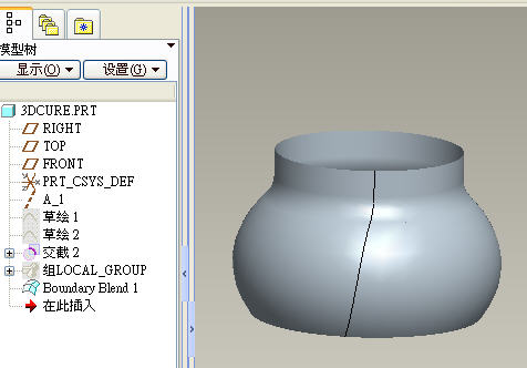

请问proe论坛上有哪位高手做过这种问题,将一个三维曲线绕一根轴旋转成一个三维曲面?请参考附件

 楼主| 发表于 2010-1-21 13:09:41 | 显示全部楼层 来自: 中国广东深圳
二维的曲线旋转方法我知道,现在的问题是如果给你的是三维的曲线,要你旋转成三维的曲面该如何做?
发表于 2010-1-21 13:20:42 | 显示全部楼层 来自: LAN
利用边界混合或者VSS, 自己练习下.

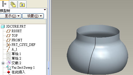

 楼主| 发表于 2010-1-22 09:27:17 | 显示全部楼层 来自: 中国广东深圳
ganyiwei:你用边界混合得到的曲面不是旋转面,只是近似的而已吧,如下图所示。用vss方法得到是旋转面,谢谢你的答复& ?; W" I: Q; j5 _3 c; }3 G4 u
