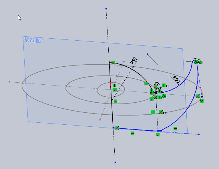

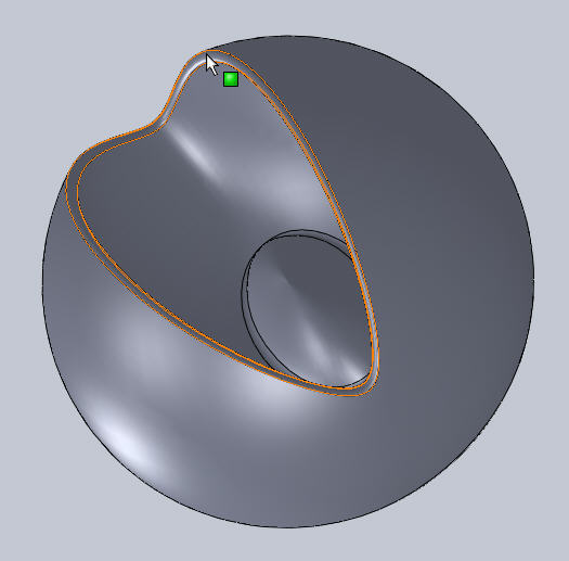

照着网友画的,就是扫描不成功。大家看看问题出在哪里3 g+ ?% f: O. ]# I  g7 S$ |

我最大的困惑是 提示模型产生交叉,就不知道怎么办了,
发表于 2010-1-21 11:57:24 | 显示全部楼层 来自: 中国上海
检查草图,可能是草图问题!
发表于 2010-1-21 12:01:43 | 显示全部楼层 来自: 中国广东汕头
楼主请你检查一下线段是否连接到。一般线段两头有空隙都无法做出来。

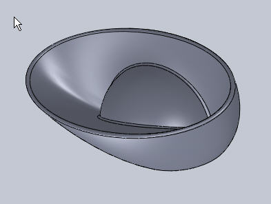

金元宝做成了这个样子 Snap1.jpg 零件2.rar (1.12 MB, 下载次数: 7)
发表于 2010-1-21 14:56:08 | 显示全部楼层 来自: 中国江苏南通
我也尝试了,知道楼主期望的是一个什么样子的东西,但是出现的形状要么在底部出现问题,要么在上面出问题,条件限制有些不对。。。。哎,还请高手来指教

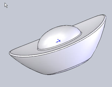

发表于 2010-1-21 15:21:37 | 显示全部楼层 来自: 中国江苏南通
应该是这个样子1562859; k& K' q  W" K* W

呵呵,尺寸,约束还没有控制好哦,最要命的你的轮廓草图和引导线草图都没有居中

楼主,至少把你的草图做成完全定义,然后再讨论其他问题吧
发表于 2010-1-21 22:26:17 | 显示全部楼层 来自: 中国云南昆明
这个我试过,关键把引导线理解了就明白怎么回事了,楼主可以把轮廓草图里和引导线有穿透关系的点检查一下,删除穿透集合关系,然后鼠标拖动轮廓里的的穿透点,大致按引导线变化的方向左右或上下拖动,如果拖不动,或者拖动时其他线条变形....就仔细研究下,哪里需要固定,哪里需要尺寸约束等等....扫描时添加引导线时看预览在不在,如果添加到某一根引导线,预览没了,就说明轮廓与这根引导线穿透关系处存在问题....

没办法i,太笨了,至今还没有真正理解引导线的作用,主要是那些线需要引导?那些不需要引导?什么地方需要穿透?怎样建立穿透。原图建立的穿透,我为什么就建立不了。
& c- l& |" m9 F% j0 P) }* l/ f1 x还比如,原图中55尺寸为什么标注?有什么作用?我看不出它和什么都没有联系。

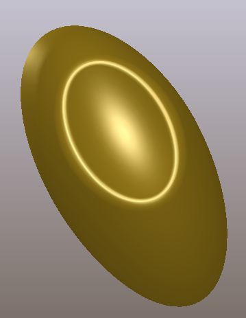

 楼主| 发表于 2010-1-22 09:16:35 | 显示全部楼层 来自: 中国河北廊坊
& e% ^# j. ?7 k7 `; [" v- i7 z
- t% e# W8 G3 ~% n0 h0 x# |我现在是知其然不知其所以然,这么做可以,不知道为什么可以

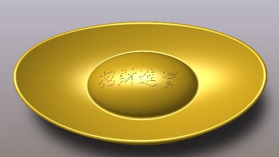

复杂了一点, 参与一下.
; N( T6 v1 g0 Z) M9 t5 f为了让上面的花边有起伏, 我用了圆柱和圆柱相交之后产生的曲线(凹的椭圆), 不知道楼上的是怎么处理这个变化的.
- ?, C- w; ^8 i3 J/ l. Q. b
- y. h6 j, y; g[编辑]* s5 t) U5 I0 R: s6 B4 D  w7 ?
图档是sw10画的5 D( X/ f, w8 t9 ]7 K+ g4 l5 u
1 u" S+ D! L. t: `6 X+ S
: U) g$ Q7 ^$ a$ ]$ N, ~# ~8 n ybt.jpg
7 I2 ]7 _5 h# K7 e5 [6 A# t& Y1 C  }. h0 x  Z5 p: B
图档见附件.

发表于 2010-1-22 17:31:16 | 显示全部楼层 来自: 中国广东深圳
22# gld123
" N' b/ i. ?5 ?( h( q
/ Q7 {% R9 c; {# Y我注意到你选的被约束点不是圆角的圆心而是其它点, 会不会是这个原因? % z. k" N* S; j" a1 R7 g
被约束点的行为应该是有一定规律的, 但这个规律可能不会自动避免草图演变成自相交的情形.
