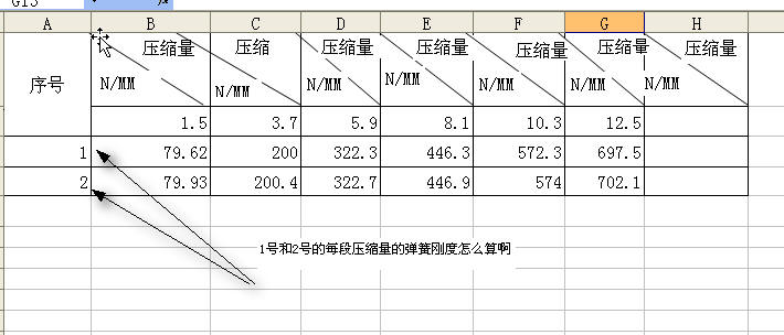

Snap1.jpg % g' l$ E! \! w; ]6 P, ^6 F, e
这两个弹簧每段的刚度怎么算啊?
4 h. E$ d9 z, \) w如何克服弹簧刚度不稳定的问题啊?
4 S) z7 t% l- g: W知道的大师帮忙给我解答下啊!谢谢了!

你要算压缩弹簧还是拉簧或是扭簧
发表于 2010-1-21 13:27:11 | 显示全部楼层 来自: 中国上海
提供一个二维图形我可以帮你试试

上面的数据是我从弹簧厂测回来每段压缩量的的力!
( w3 n- {7 r& G4 d- f7 P( [; u是圆柱压簧啊!

是不是做的弹簧倔强试验,图看不太清,画个测试示意图。  x! _1 g9 j4 _
通常弹簧设计完后必须做压缩试验,做好提供试验载荷数据表。
" n5 C$ N! P/ x$ r! @不知道你的表中N/MM是什么意思?应该是N

1.5-3.7-5.9-7.1-9.3是弹簧压缩量!
& k1 O  v% P: Z1 q另外一个数据是压缩时所用的压力

弹簧刚度=线径*1000/C的3次方*工作圈数, I3 A# b- v4 _1 r  U7 k8 U, X
! w; Q  y8 i# d3 `) ]' E& j
C=弹簧中径/线径
4 s* W1 g  f' k# a$ Z
, y7 U& {# V9 \. x1 A/ m弹簧中径=弹簧外径-线径

对于一个制成的弹簧来说,其刚度K是个常数,其计算式为:4 ~6 R- d$ h( }$ O; Q9 p. D2 s) @
K=Gd^4/(8nD^2)
* Y" x  K/ g$ c% U  P% P% A/ V4 t! D式中:G—材料的切变模量;d—线径;n—有效圈数;D—弹簧节径。
