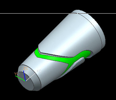

[求助] 4軸看看這面怎麼做
发表于 2010-1-21 11:40:10 | 显示全部楼层 |阅读模式 来自: 中国台湾
別處看到得很好奇轉到這來看看別人怎麼做" X9 ]" P& a; V6 C- T, E- T4 ]

发表于 2010-1-21 13:20:07 | 显示全部楼层 来自: 中国广东广州
我们公司做这个样品做了好几个了,没什么复杂的
发表于 2010-1-21 21:19:34 | 显示全部楼层 来自: 中国广东广州
LZ,开粗刀路不用做了吧,3+1轴开粗,区域半精,4轴精加工
发表于 2010-1-21 21:21:36 | 显示全部楼层 来自: 中国广东广州
LZ,开粗就不用做了吧,

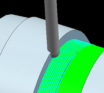

发表于 2010-1-22 21:16:20 | 显示全部楼层 来自: 中国广东广州
不好意思,当时只是随便做了一个,就把倒角删除了,如果要想真正用于生产的话,就从倒角处做“面偏至曲线”,然后再用和倒角一样大小的刀具,用流线铣做出来,这样就没有什么所谓的过切了。
发表于 2010-1-22 21:17:29 | 显示全部楼层 来自: 中国广东广州
不好意思,当时只是随便做了一个,就把倒角删除了,如果要想真正用于生产的话,就从倒角处做“面偏至曲线”,然后再用和倒角R一样大小的刀具,用流线铣做出来,这样就没有什么所谓的过切了。

发表于 2010-1-22 21:20:32 | 显示全部楼层 来自: 中国广东广州
应该说流线铣加工出来是最好看的,应该没有别的方法了吧?3+1区域铣?

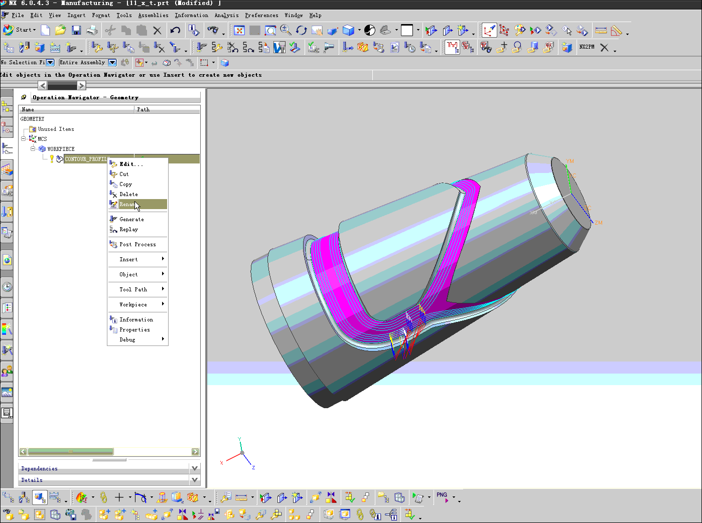

发表于 2010-1-22 21:56:28 | 显示全部楼层 来自: 中国上海
# c$ ?! g$ A0 h& o' A9 P- N1 }
. ?! k# f6 U1 c7 Q2 \杀鸡用牛刀啊,这个嘛,五轴Zlevel 加上contour profile精加工不就好了嘛~~~

发表于 2010-1-28 21:21:09 | 显示全部楼层 来自: 中国台湾
10樓的大哥,方便的話,是否可勞你再做一次。
3 ~" N( e0 V. J4 W5 _3 l秀上大哥路徑CLSF。小弟認為contour profile不會是四軸座標。
; Q; z( G5 G  e: N, C1 l& a而這樣作路徑不作輔助面,在那快消失的那一槽壁會發生插刀過切。
8 C3 @5 r: B$ k+ a9 F- U仔細看、你的刀路也是避重就輕。
8 L- u  {  x6 l! C3 B不過、投桃報李,激發討論。實屬難得。

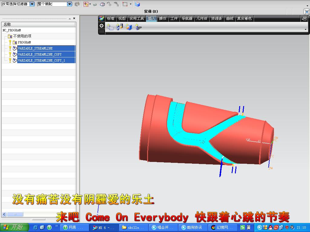

发表于 2010-2-10 23:08:46 | 显示全部楼层 来自: 中国台湾
, I9 N, R, T; ]3 G6 I( L7 |7 W* E1 I% i5 i" J9 y
怎麼沉了。....投桃報李一下。8 v4 b' {3 i" \
純作刀路、不論實際.....(純四軸刀路)$ C& y  F. j, a& |

 楼主| 发表于 2010-2-14 12:07:20 | 显示全部楼层 来自: 中国台湾
樓上大大!這樣用曲線加工只能加工一刀,無法整個區域加工,
  g7 m# p( D! Q) M$ Tbinbinao 大大說得方式或許好一點,可是他沒上PRT來看也無法論斷
