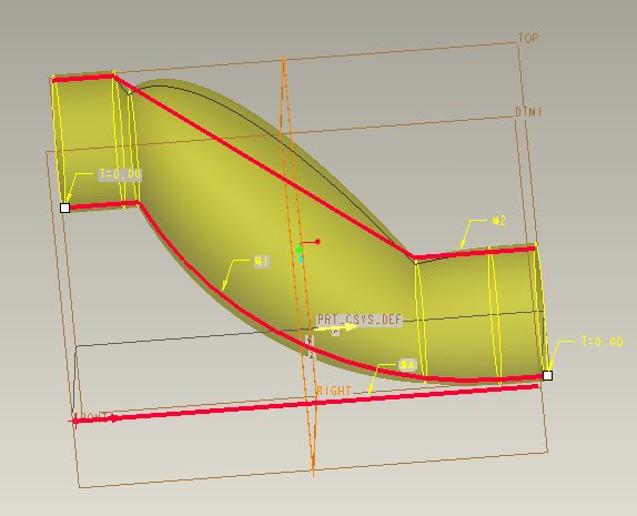

有一条原始轨迹,还有另两条轨迹,怎么样才能按两条轨迹走向那样扫描呢?

发表于 2010-1-21 14:10:48 | 显示全部楼层 来自: 中国浙江杭州
我以前也有这样的问题,就是预显出来了却生成不了,不知是哪里一个小问题没解决,就是没发现

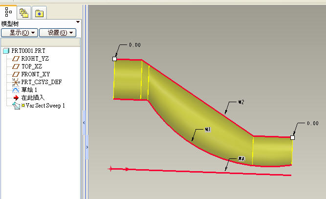

发表于 2010-1-23 13:43:20 | 显示全部楼层 来自: 中国浙江温州
二楼已经说得很清楚了,我补充一个文档看下

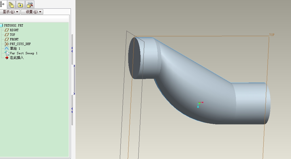

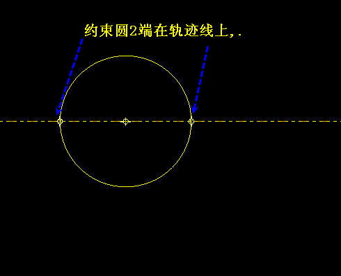

发表于 2010-1-25 14:36:54 | 显示全部楼层 来自: 中国广东东莞
2# ganyiwei
! l! ^* d/ h' W5 J5 O1 M1 a; t呵呵,能说的具体点吗?比如除原始轨迹线以外的两条轨迹线应该怎么设置?我刚刚接触VSS这个功能,不太明白,呵呵。我画这个图时总是,怎么设置才能让截面沿着那两条轨迹扫描 ...  c6 r9 f. I# q3 e; x
danielwang690 发表于 2010-1-22 21:34 http://www.3dportal.cn/discuz/images/common/back.gif
/ T% ~3 s5 Q3 K* E. h
2楼的图应该很明确了,草绘中圆要约束在另两条轨迹上。假如只能满足沿一条轨迹线扫描,那应该是约束没做好咯,完全按照2楼的草绘图是没问题的。

发表于 2010-1-25 17:43:36 | 显示全部楼层 来自: 中国山东潍坊
很简单啊!建截面的时候不要用系统默认的参考,像2楼一样,在两根扫描线上做截面,截面在扫描线上约束!
