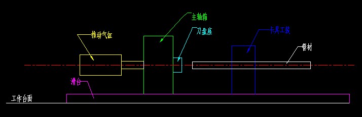

如题,有管的平头倒角加工方面资料的朋友给传份,谢谢+ t: A% W* M& l* i$ |0 H6 l
平头目的是保总长,倒角要倒内外角,目的是去毛刺。

Image00000.jpg " V5 ^; U3 D, Z, g; Z
如上图,现遇到问题如下5 p8 b# c% V% \4 m4 K  s
1 此种工作方式如何保证刀盘座和管材(夹具工装中心)同轴' u( s9 i7 f! d4 M$ z* v8 V% Y
2是主轴箱(刀座)利用气缸推动进行加工管件好,还是主轴箱体不动,夹具动好
' t: c7 D* V& C0 Z2 Z! S  t1 S3夹具如何选择。(1)弹簧套拉紧(2)两个半圆体利用机械运动合一

 楼主| 发表于 2010-1-21 14:10:53 | 显示全部楼层 来自: 中国河北廊坊
我们买过,但是因为厂家设计问题其只能平头。倒角没法保证,因为同轴度不一致。现想自己改进或从新制作设备9 i' [; h& O9 q' W3 Z1 q2 n7 F
曾经联系过厂家,厂家也来过人。但还是没有解决同轴问题。
发表于 2010-4-12 18:31:37 | 显示全部楼层 来自: 中国浙江台州
有小型的自动车床的,平头倒角,我们做双头牙每分钟能做8-9件

发表于 2010-4-15 14:13:07 | 显示全部楼层 来自: 中国广东珠海
工件如果较小可以用仪表, 装两把刀一下就可以了
" Z) v& k# O: U  r) Q$ Y如果比较长的话用普车吧
发表于 2010-4-17 10:17:12 | 显示全部楼层 来自: 中国浙江台州
如果管件直径在30以下的话有直接平头倒角的自动化机床.
发表于 2010-4-17 22:38:49 | 显示全部楼层 来自: 中国江苏无锡
上镗床1 _( i, y3 q6 f! S
用成形角度的刀具
