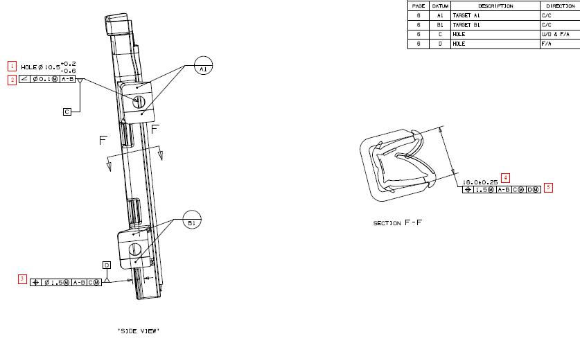

小弟新手,刚刚学行位公差,公司有个零件要测,我想请教几个三坐标测量的问题!还望大家赐教- Q" i$ P% u: o& P3 T& S* w2 d! o$ K" [
如下图,2,3,5几个行位公差应该怎么测?2-倾斜度那个是打轴线再拖到命令栏自动求吗?; W' J( Y& ?; N* |# h
测量时应该先打什么元素?步骤怎么做?

三坐标系统里面有相关的命令项目,比如位置度,确定基准测量点,点中位置度,带入测量值就可以了;

请教  那是代入实际元素还是理论元素?
3 C0 h7 t' u" D- r* |' L' _! |有些元素不符合命令格式怎么办!

谢谢,现在基本解决了1-4的测量问题
  {" F3 Q. U' H3 F第5的直线距离的位置度应该怎么求?第一次遇到!

看是不是对称度..

' l. u) i! F% Q0 |1。这是美标,有问题请看ASME y14.5,最新版2009$ H' @, n3 m. B$ e% i, q
2。尺寸2标的是倾斜度,这是美国标法,实际上就是垂直度) I! M% c: S# C0 f
3。尺寸3标的是位置度,实际就是二孔的距离* N1 z6 Y2 v4 B$ ?& T" S) _
4。尺寸5 ,就是一面二销基准体系下面的位置度测量与评定
8 U6 j1 P+ V8 s2 x6 j9 W
( L& ]$ K9 Z$ d% q  s; c! g& {多看看标准吧。9 Y* t/ ~7 r) C+ o$ y
' D. g5 x3 g- ]) Q3 P% n4 t" Q还有一点,这是个钣金件吧。那未这样的标法实际上仅适用于检具,对于坐标测量机而言,这样的标法是有问题的
