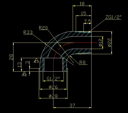

这个接头两头外径不一样   怎么画出来啊    用什么命令?请指教

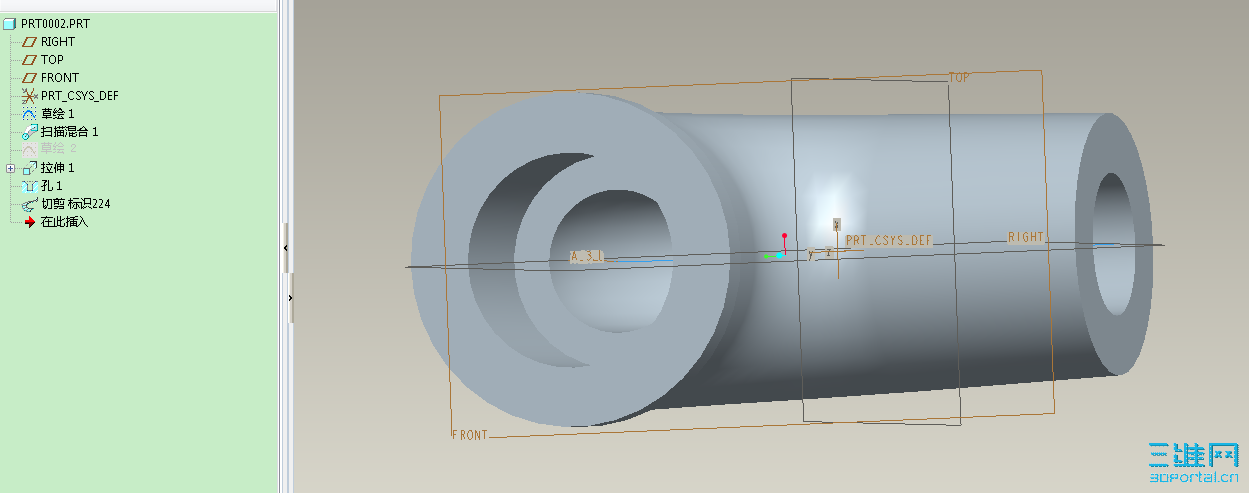

我用PROE里的扫描混合   怎么是这样的

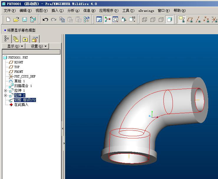

发表于 2010-1-21 15:24:03 | 显示全部楼层 来自: 中国河南郑州
proe4.0图片包括步骤,希望对你有用。
5 t8 L/ P/ E" T: `' c5 ~% D其实这个零件是很简单的,只要加强练习就可以做出来。; {  |6 }. Q# R5 ]' X

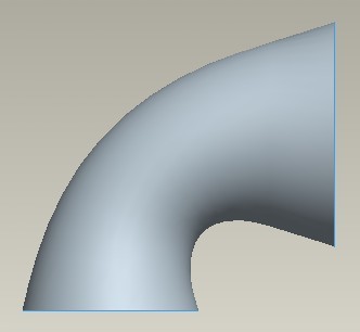

我是这样做的
 楼主| 发表于 2010-1-21 16:38:38 | 显示全部楼层 来自: 中国河南新乡
谢谢楼上大虾   学习啦  搞出来了
