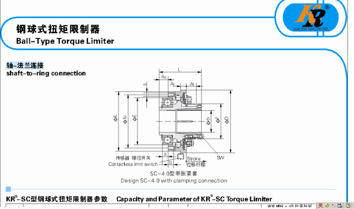

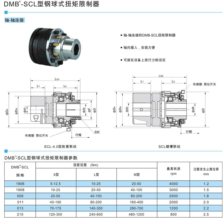

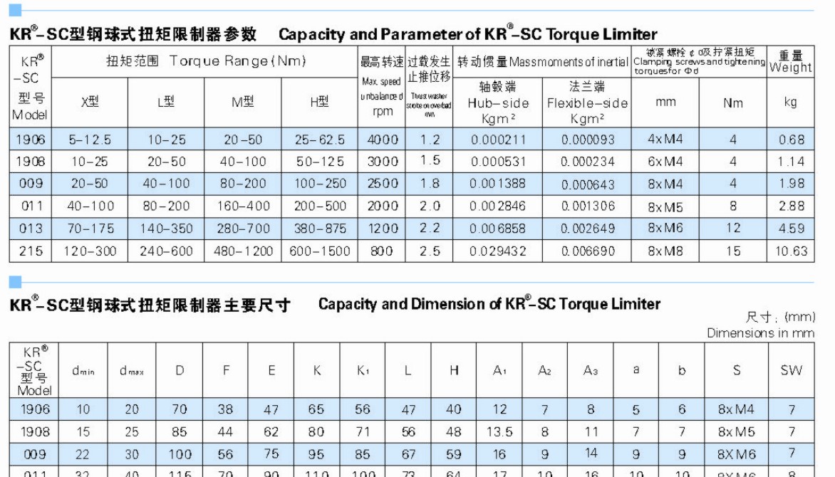

关于钢球式扭矩限制器的结构以及原理,钢球如何滑出来的? 另外弹簧如何选择?以及如何调节?有哪些计算公式?

+ R( `. r8 s# m- p6 v找厂家样本或手册.抓张图供参考

钢球式扭矩限制器的结构是两个带嵌球凹窝的圆盘,分别与主、从动轴相连,有压簧螺母调节扭矩范围。过载时,钢球离开凹坑,使主动端部件和从动端部件之间产生打滑,从而避免了因过 载而引起的损坏。 移动环作“S”形的轴向移动,使安装的限位开关或接近开关发出信号,这个信号可用来控制或切断动力源。 过载消除后,钢球在保持架旋转过程中转动一个角度在下一个凹坑中自动复位,这样主动端和从动端部件在相互旋转一个角度后恢复正常转动。
& b( a9 |! n4 P7 _4 l: Y见下图:
