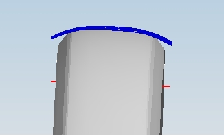

我在做投影时,不知什么原因,不能将曲线完全投影到曲面上,请高手指点!!
发表于 2010-1-21 15:24:23 | 显示全部楼层 来自: 中国浙江嘉兴
方向不对把,面太小,你把方向搞好了,想怎么投就怎么投

 楼主| 发表于 2010-1-21 15:29:10 | 显示全部楼层 来自: 中国山东青岛
曲面是一次旋转得到的,但是我选择曲面是那个曲面不能一次选取。面不会小,我计算好的。

# t7 Y; s  d/ |, l% I! ~& X
投影曲线~有3个关键~1.沿矢量  2.沿面得法相  3.要选投影2侧$ u; T& U* N8 h6 h$ \6 ~( B
  楼主这3个都试试看~保证有一个会投影完整曲线~不管你坐标系什么设置的~

 楼主| 发表于 2010-1-21 17:41:33 | 显示全部楼层 来自: 中国山东青岛
我这个是轮胎的三维图,只能用沿矢量-等圆弧投影。我试了几次都不行!

投影曲线是因为曲线按你的方向投影后可能投影到面的外面,造成这种情况的主要有两种原因
( f: K0 @% B0 V1:可能你的方向选的不合适。& ?( H1 C( b  W4 e: x
2:如果方向没错,就是你所投影的面不够大(曲线不能投影到面的外面)  楼主请你查一下是不是这个原因或者楼主发个原文件过来我帮你弄一下看看。
