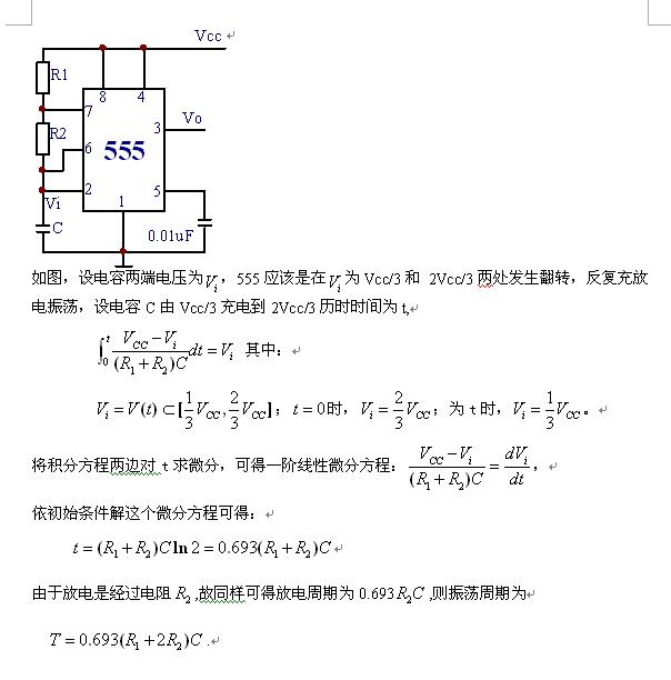

小弟初接触数字电路,请问555的周期前面的系数0.693是怎么得来的?谢谢!

首先谢谢二楼的资料,不过里面还是没有,最终自己想办法算了算,就不知道对不对了,由于这上面不方便输入公式,最终做出来截屏请高人指教了:
' E1 E+ C4 m$ R& \ 未命名.JPG , ?8 ~. c% G& u* g  ?* x9 h3 @$ p
这个方法应该没错吧, 至少结果是对的,网上好像并不好查这个0.693是怎么来的,只是大家都这么用,不知道有没有更简单点的计算方法。
发表于 2010-1-27 20:46:29 | 显示全部楼层 来自: 中国山东青岛
这样是最简单的
发表于 2010-1-28 02:16:31 | 显示全部楼层 来自: 美国
ln2=0.693..
