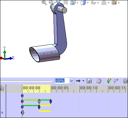

描述不明确,吊钩的上面圆环处是不是要固定在一个轴上呢,出来是怎么出来呢

5 G* Z' Y4 x& O9 m5 I是不是這樣
* K" U) W8 X8 {5 U2 Q" X goo1.gif - G, J) S$ U* R2 z! n, \  C

楼上的动画有些不对劲2 {( l3 P$ [  x1 x
他的管子内部是有个凸台的,按照楼上的动画,钩子出来的时候,会被凸台挡住的,钩子就要带动管子走了

& j( T, V7 i. o7 \* U) w* U  i   动画做的很好,很强
$ v* Z$ Z# X$ D  F  a8 q/ N不过,钩子头上那个小零件要随着与管子挡圈的相碰,会使钩子头上那个零件逆时针旋转约90°后出来8 ]2 Q/ M7 S$ B; j  _
管子是固定的..

说的很对,但管子是固定的,让钩子头上那个零件旋转一定角度后出来
发表于 2010-2-1 18:31:37 | 显示全部楼层 来自: 中国广东深圳
你玩的时候用三重轴移动或旋转可以达到尼的目的
