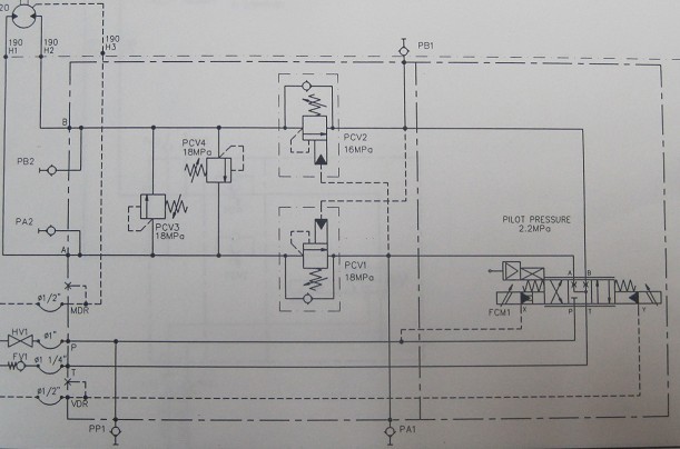

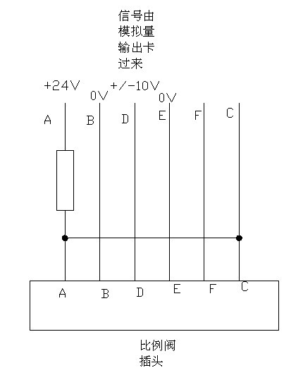

& g/ ~4 y4 ^; q$ _ 输送机液压原理图.jpg 单位设备改造,增加一个比例阀,REXROTH 4WRKE系列,原因设备上并不具备该比例阀的接线,所以参考资料后,设计如图所示,请高手指点!
1 d9 R% X& |. W) w4 h' ~: p" D$ k' ]" c; n& E& {8 }- n+ w
输送机改造思路:
& ?9 P7 ]9 O, o' g/ i5 N1.板条输送机,往返运输成品2 c$ ?/ w( c* }  F/ }' m0 T
2.液压马达-带轮-同步带-板条; ]8 Y; G( W! g6 Z8 b# _* C+ F% N' z: _# d
3.带轮上接一个旋转编码器,靠旋转编码器测量转过的圈数,从而来判断板条位置
, s+ ?) ~0 R  g) O+ u& B) }4 Z4.编码器-PLC-模拟量输出卡-比例阀上的D,E接头  ~' R& z0 U" W( |$ t5 g* P/ x
5.D,E的电动势正负决定了比例阀的方向,也就决定了液压马达的正反转% Q5 ?2 {0 a( q& s! Q- l3 C! r
6.D,E的电动势绝对值大小,决定了比例阀的开度,决定了液压马达的转速,从而控制板条输送时候起步速度,运行匀速,到位减速,停止
, a' B, O/ o( E4 w. ^( y9 p: G' m. R# H; c$ z
" G! M* K& K) G不知这样的思路和比例阀的接线是否行得通,请高手指导,赶进度!
