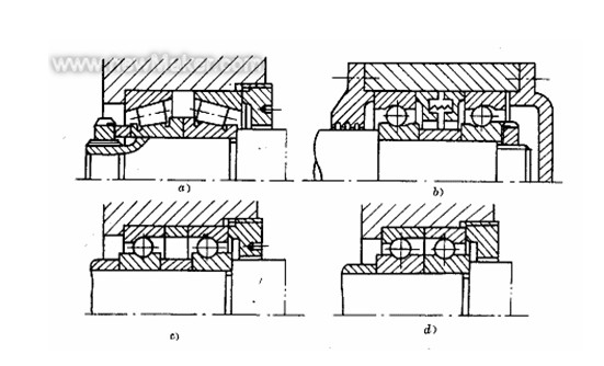

发表于 2010-1-22 14:48:07 | 显示全部楼层 来自: 中国湖北十堰
是不是轴承固定支座之类的(见图)??
- z* A! {! e% c; n  k! Y1 g
