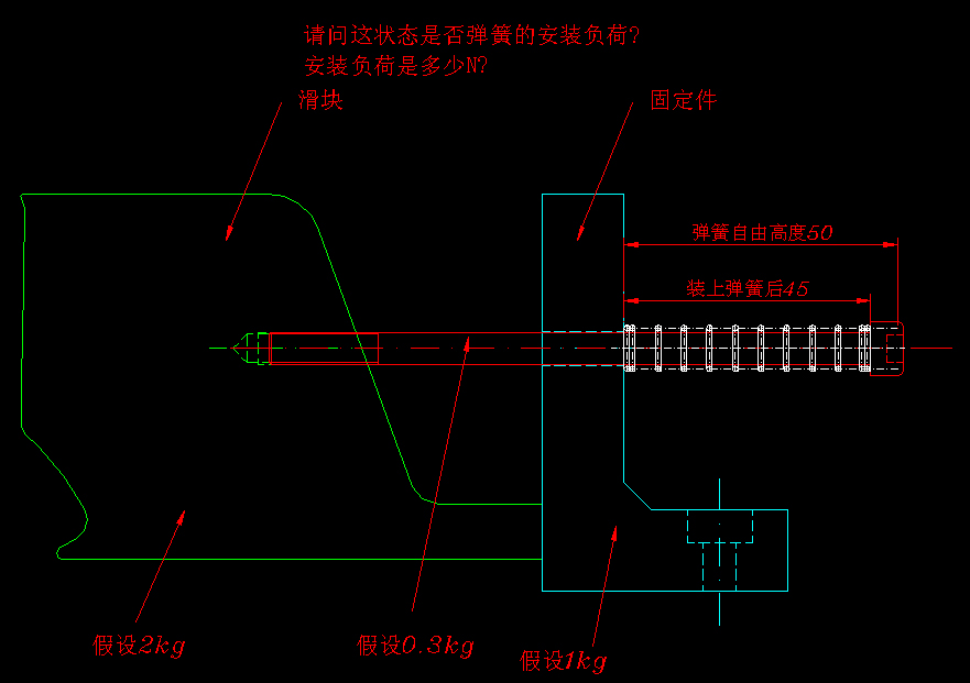

请看下图,是一个模具的零件,请问什么是弹簧的安装负荷,如何算阿?0 ~9 O& F* s& k- F

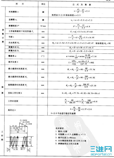

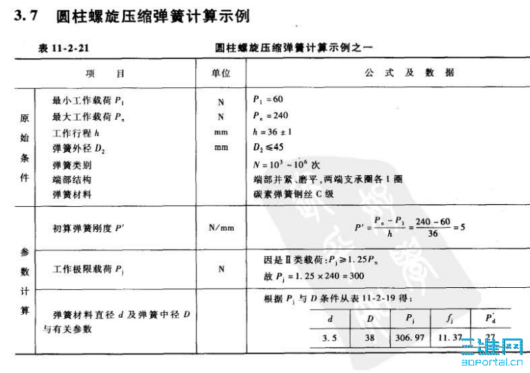

弹簧的安装载荷是安装状态下,弹簧的弹力值,它是一个变量(一般要规定最大和最小工作载荷范围),与弹簧的刚度、变形量有关。请参考手册上的计算实例。

弹簧的安装负荷是指弹簧在安装后,弹簧所受的力量。工作负荷是指弹簧在工作时,所承受的极限弹力。这两个负荷需要根据弹簧的设计参数和工装条件才能算出的

弹簧的安装负荷   感觉就是弹簧安装后  没有运动时   它有个预紧压缩量   我感觉就是预紧力吧

弹簧使用时一般我们希望的是弹簧力从xkg到ykg而极少是0kg。这样就需要计算xkg时弹簧的高度,安装时按照这个高度安装时就需要xkg力,即弹簧的安装负荷。5 W9 [% p8 a" o4 h2 J; I
安装负荷计算时需要灵活掌握使用手册中的公式才能计算出来你需要的xkg力。xkg力绝不是手册一般要求的安装负荷,需要动脑筋的。

弹簧的安装载荷取决于他在安装时的一个固定状态下所受到的荷载。: {" t# F0 k1 _5 q- X8 v
与你上面所标的那些重量没有直接的关系。# b/ ]: a  ^/ f! }1 N
你再给出弹簧的具体参数,我就可以给你算出目前这状态下弹簧所受到的荷载时多少。
$ l: o0 A4 G8 _; d; J! ]+ l( [纠正一下5#搂同志所解释的“工作负荷”,所谓的工作荷载确实是指弹簧在工作状态下所受到的荷载,但此荷载并非极限荷载,我们设计选用弹簧的时候从安装荷载到工作荷载之间有一个位移,这三个数值产生的前提条件都是在弹簧工作范围之内的。7 N$ P6 P5 i% o" t( ?0 `
弹簧的工作荷载可以是在零界点,但并非是弹簧所承受的极限荷载,如果此载荷太“极限”了,我们就会在安装空间允许的情况下换大一挡或小一挡的弹簧,以满足使用要求。

楼主的这个弹簧的用途应该是模具上的一个侧抽模仁或模芯,我们以前做此类的模具的时候所选用的弹簧都是往大一挡靠的,因为滑块使用时间长了之后来自各方面的摩擦力会增大,而且弹簧是在高温高压状态下运行的,在选用弹簧的材料是也需要考虑到使用环境这一问题的!
6 t8 P) u2 A& y$ f像这种小的滑块,我们都是先装上去用手推了试试看来感觉这个力的大小的。
