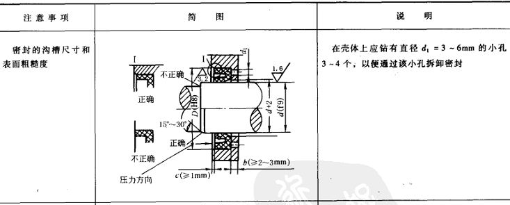

现有一齿轮轴要由迷宫密封改为骨架密封,现知道骨架密封的内径为140mm,外径大概160mm,宽度12mm,请问要在端盖上开多大的孔及孔的深度?一般公差为多少?

可按标准GB13871-1992旋转轴唇形密封圈基本尺寸和公差

座孔公差H8,轴径公差d10,深度12.5或13。) e. ^, E* k& a* [' G3 r' q
要注意轴和孔都要有15到30度的倒角引导,轴向尺寸2,倒角与圆柱面的结合处要倒圆,以防划伤油封。( ^* k1 G& s1 K3 i9 P
可以查阅油封样本或机械手册。
2 V3 u4 Y: ?: @: n油封座孔可以是通孔,不是通孔时要再与油封靠紧的端面上钻3个小孔,方便拆卸。- u; e# b! n* c3 ~$ v& h& w
如果旋转速度高,轴的表面要表面淬火或镀铬。

骨架密封圈与其配合的孔和轴有不一定的公差要求:孔为D(H8),轴为d(f9),槽深比密封圈高度大1mm多。见下图:
