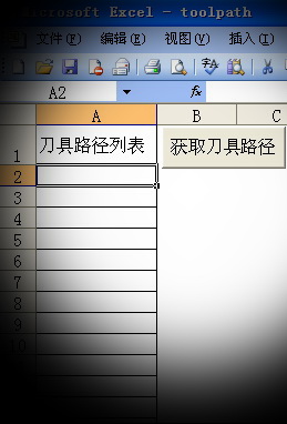

点击按钮获取刀具路径列表
点击按钮获取刀具路径列表

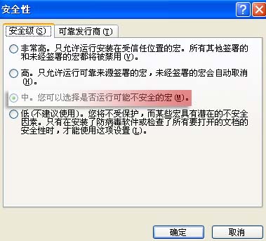

运行时请将Excel的安全级别置为中
运行时请将Excel的安全级别置为中
