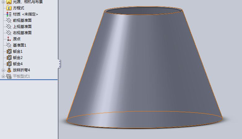

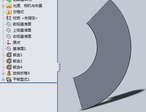

我想画一个锥筒展开图,但是钣金里又画不出来草图,在零件里画完又不会展开,请教高手怎么画,教一下步骤,谢谢
发表于 2010-1-22 14:12:06 | 显示全部楼层 来自: 中国江苏南京
用放样钣金或者实体切口转钣金

是这样吗?
 楼主| 发表于 2010-1-22 18:34:17 | 显示全部楼层 来自: 中国辽宁沈阳
对的  大哥 你怎么画的

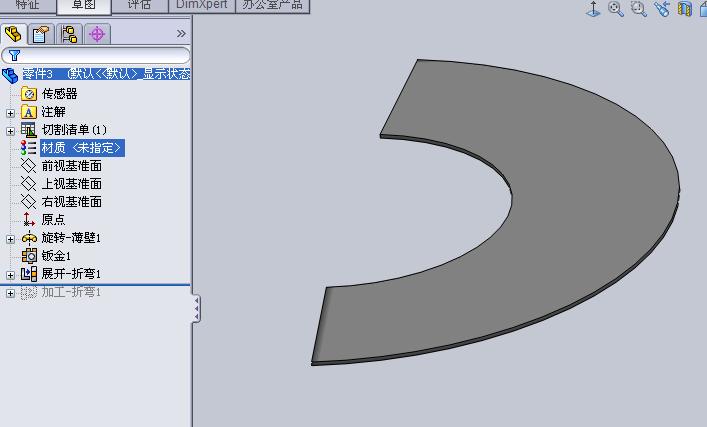

发表于 2010-1-22 22:47:59 | 显示全部楼层 来自: 中国安徽淮南
1、特征拉伸时用拔模----画出圆台
. {2 w& P+ M2 U2 }- A3 Q2、对圆台上下两圆面抽壳即可
发表于 2010-1-23 07:03:25 | 显示全部楼层 来自: 马来西亚
谢谢 6 班主,你的画法比较棒。
