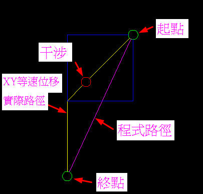

刀具在工件下位移要注意的事。% R  B# t5 F1 v

G00有的机床各轴不同步,和厂家设置有关。往往在机床各轴最大速度不一致的情况下会有发生。一定要看机床说明书。; M  \. S0 i  B' l8 P, M( P) K
英文叫“Dog leg“ 或”“Hockey Stick.”

这是后处理的原因吧,其实走G0时可以让它先提到Z高度以后再走X Y,再工件内横掠的可以走G01。
发表于 2010-2-6 07:47:46 | 显示全部楼层 来自: 加拿大
可以说是后处理的原因,也可以说是编程人员的问题。我以前给人家作后处理,五轴加工,然后刀具沿轴线快速退刀,由于是G00,结果碰了零件。后来改了后置,如果是轴向斜着退刀,即便是G00状态,也按最大进给速度输出G01。

我说句 ,根据自己多年用的机子,这种变线,是机子在快速移动是的参数设置原因,在UG里横越时按最短距离的,但机子的横越是安参数控制,例如,GOOX400Y0, X800Y400,在MDI输入走下,如XY同时到达的,就是45度角,如先到最短的轴,在走余下距离的轴,是90度角 ,前者可回先前平面,讲下如是发那科系统 是1401参数控制的。
