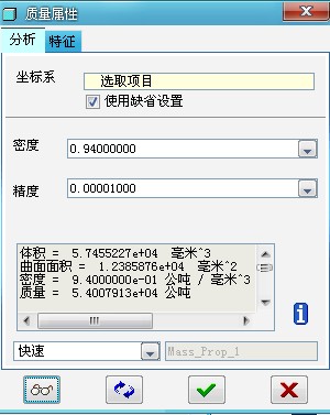

今天和一个朋友交流,他说在PROE里做好的图要计算出产品的重量,PROE里可以直接实现产品重量的计算吗?
发表于 2010-1-22 15:09:19 | 显示全部楼层 来自: 中国山东青岛
当然可以   分析—模型—质量属性    不过要先定义材料,设置单位

发表于 2010-1-22 16:26:00 | 显示全部楼层 来自: 中国山东潍坊
) l1 ~& n) o0 ]2 z6 F% s希望能帮助你!

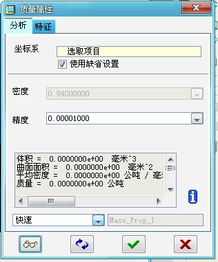

 楼主| 发表于 2010-1-22 20:07:13 | 显示全部楼层 来自: 中国湖北武汉
5# a987lkj
* J* c8 m# c9 \( }* C) J
8 \1 x4 s6 t, j嗯,谢谢!有点启发了。可是为什么我计算不出来的呢?" s; S2 k% N9 ?- L4 K

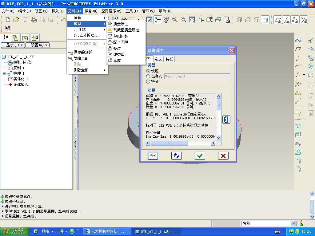

发表于 2010-1-22 20:07:28 | 显示全部楼层 来自: 中国广东汕头
楼主可以啊 你点分析然后在点一下模型点质量属性让后按里面提示操作即可。

 楼主| 发表于 2010-1-23 11:25:15 | 显示全部楼层 来自: 中国湖北武汉
本帖最后由 @long 于 2010-1-23 11:27 编辑 - A. b* P  i& h  G  X5 Y6 e/ @# ?
; I. |) ^/ ]+ s0 _- _, b现在分析出来的单位又不对了,怎样设置单位的呢?

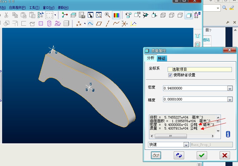

1.2013971e+04公吨 = 12 013 971 公斤???????????????

E+4,,也就是10 的4次方,,还有,,算质量的时候,到编辑下,,设置里,把密度改一下,改成你当前要算零件的密度就行了,,,

发表于 2010-2-22 13:19:34 | 显示全部楼层 来自: 中国浙江杭州
楼主要计算重量当然可以了,先到编辑设置单位成g/mm^3, 再到分析模型质量属性, 得首先输入你要计算的材料的密度后会自动计算出重量, 体积
