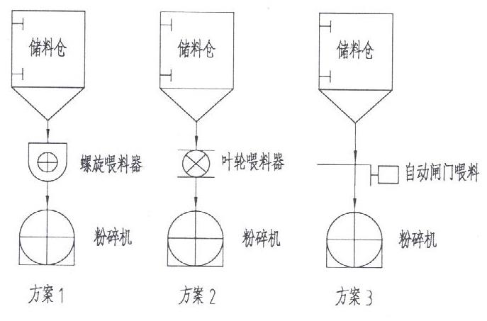

讨论粉碎机的三种喂料方式各自的性能及性能比较
- ~, T% o9 b; o: `, W如图所示,储料仓内的物料为松散的干燥粉状物。有可能出现结拱现象而影响物料的下落,储料仓出口形状安喂料器入口要求配做,要求喂料器在流量可调的前提下,保证均匀得给粉碎机喂料。
发表于 2010-1-22 14:47:21 | 显示全部楼层 来自: 中国山西太原
第一种螺旋输送机喂料,均匀可靠,由于螺旋叶片搅动不易堵塞。
0 F: O' G4 J" L& ?' a* e$ N第二种叶轮喂料器,加料性能最好,叶片可搅动不易堵塞,密封性能好,效率比第一种高,是最常用的喂料装置。* j0 V' _! I5 N9 Y
第三种自动闸板喂料,易起拱断料,闸板处于静止状态,易堵塞。
, }0 G4 C: Z: s% t7 \还有一种振动喂料机,性能最好,喂料均匀,不易堵塞,也是最常用的喂料装置。

现在的喂料机,已经趋向于震动方式,下料的方案很多,楼主提到的螺旋,叶轮已经是大众化的下料方法;
