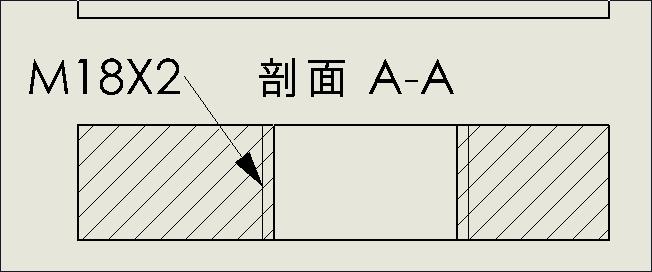

螺纹标注6 p8 o; Q4 c& F% L
   我在零件中插入的装饰螺纹线时,在螺纹标注里也输入的内容比如:M80X2,可是在工程图里不能显示出来(螺纹的细实线可以显示).,为什么? 请前辈们指教?

发表于 2010-1-22 21:50:31 | 显示全部楼层 来自: 中国浙江杭州
这个问题你前几天刚刚问过了吧!你进入工程图中——右键点击装饰螺纹线,点“插入标注”,不过这样标注出来的尺寸看着别扭!

发表于 2010-1-23 08:59:54 | 显示全部楼层 来自: 中国浙江温州
试了下,标注成这样,不可自动标注成国标
+ S3 O; ^  J+ J. v3 i# B+ u只能手动标注

楼主如果显示不出来只好手动标注了右键点击装饰螺纹线让后在点插入尺寸按提示操作就好了。

  [& X6 i6 P. J! s- q
9 R5 Z/ F: p" E! A3 {4 G( o( M9 P) G% F内螺纹标注没问题,外螺纹不能自动标注,需手动添加。+ G8 Q1 T4 n7 v+ y% @$ l- u
SW版本:2013 SP0.0
发表于 2012-12-12 11:40:09 | 显示全部楼层 来自: 中国广东佛山
我记得这个问题我问过那个SW的培训人员,人家似乎也是说目前没有解决这个问题。所以我也觉得装饰螺纹线里面标注内容填写M16X1.5什么的 纯粹是为了方便记忆而已
