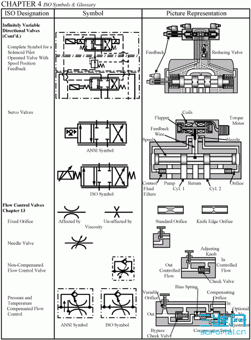

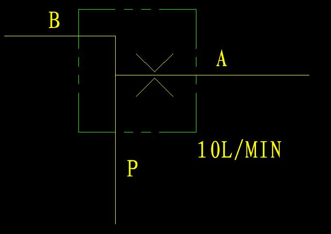

液压符号1.jpg 这是什么液压元件的符号?希望知道的朋友能告诉我。在这里我多谢了!
发表于 2010-1-22 15:59:07 | 显示全部楼层 来自: 中国四川成都
固定节流符号。
发表于 2010-1-25 22:49:42 | 显示全部楼层 来自: 中国山西大同
阻尼孔。国外的画法。
发表于 2010-1-26 00:34:33 | 显示全部楼层 来自: 中国四川成都
不受液压油粘度变化影响的节流孔
发表于 2010-1-26 08:34:34 | 显示全部楼层 来自: 中国贵州黔西南布依族苗族自治州
固定流量的节流口
发表于 2010-1-26 10:42:36 | 显示全部楼层 来自: 中国山东威海
一个油路块,A、B输出。在b处加了个固定节流口,进行流量分配。
发表于 2010-1-26 10:49:01 | 显示全部楼层 来自: 中国江苏南京
能将全图帖上可能会能看出,局部的图不太好分析。
发表于 2010-1-26 12:28:39 | 显示全部楼层 来自: 中国四川成都
4# HermanZhao 8 |, H5 w6 Q6 z. j/ f: Y% B( ^5 N
* D- a9 c$ j# K- R$ J) o2 L附一个附件,权威的解释:不受液压油粘度变化影响的固定节流阀。这个阀用在力士乐A4VG闭式泵上就有几个。请查阅参考。
发表于 2010-1-27 11:02:14 | 显示全部楼层 来自: 中国陕西西安
节流孔 ) k" g1 V: d- t
可以查阅 液压工程师设计手册
