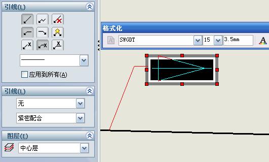

solidworks 中怎么标注锥度??  不是斜度  在线急等  不要告诉我锥度和斜度的换算关系,我知道
发表于 2010-1-22 22:19:20 | 显示全部楼层 来自: 中国浙江杭州
有点不如人意!不过这是我找到的最简单的方法了!
3 i' g2 j$ ]1 f* u用工程图“注释”命令,将字体设置为GDT或SWGDT,按键盘“Y”键,引线按照图片所示设置!/ M4 J& [( Z) B7 V8 a
希望你能接受!

muyihx 发表于 2010-1-22 22:19 static/image/common/back.gif
/ Z6 E% c+ h) d* f4 k" U有点不如人意!不过这是我找到的最简单的方法了!9 j, \# y  d+ F4 h
用工程图“注释”命令,将字体设置为GDT或SWGDT,按键盘 ...
# [: S  E& V( V; f9 y' F挺好用的,谢谢
发表于 2012-11-4 12:50:19 | 显示全部楼层 来自: 中国江苏宿迁
1 C- W' ^: G0 f" ^有点不如人意!不过这是我找到的最简单的方法了!" f! B, F- n. `% S4 j; R+ ~
3 t% f$ j: q' @. {. [0 |这个真是个好方法!
