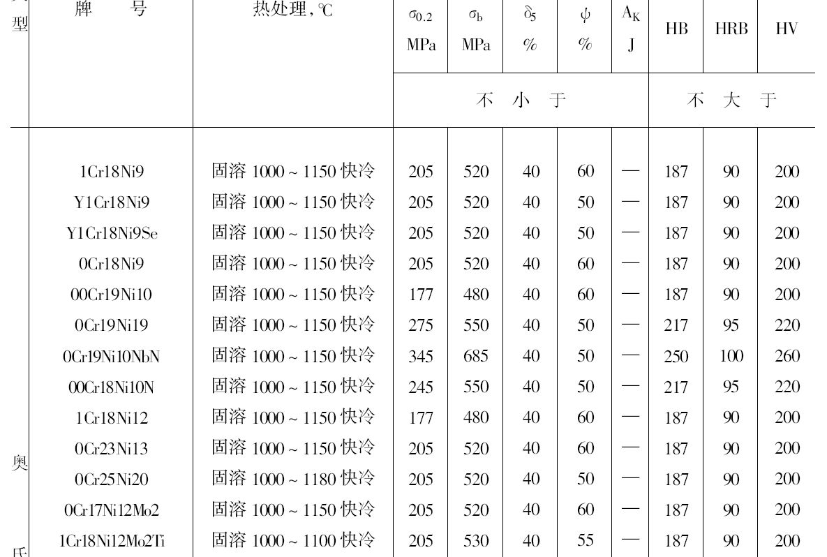

302,304,316那种不锈钢塑性更好一点啊
发表于 2010-1-22 17:20:44 | 显示全部楼层 来自: 中国辽宁大连
单从断后延伸率来看,它们的塑性大小按以下排名:
5 d3 ?- _3 `' H, k7 K) r7 O# X! d302(50%)>304(45%)>316(40%)
发表于 2010-1-31 10:46:58 | 显示全部楼层 来自: 中国四川成都
材料的塑性应从延伸率、断面收缩率、断裂韧性等诸多方面进行周全考虑。查查不锈钢材料手册可以知道。
发表于 2010-2-1 16:27:05 | 显示全部楼层 来自: 中国江苏泰州
本帖最后由 wwjxgz 于 2010-2-1 16:33 编辑 + O/ z, p' v/ [0 t2 a
4 ]5 @4 M% v$ W基本相差不大,取决于尺寸规格和具体固溶工艺。
# L" Y0 F+ S0 c, h302:1Cr18Ni9
: k7 F( X8 _+ V+ @* G: s304:0Cr18NI9
/ v9 j: D1 x4 R! T' ~316:0Cr17Ni12Mo2
