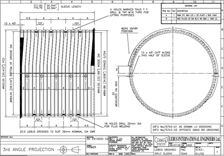

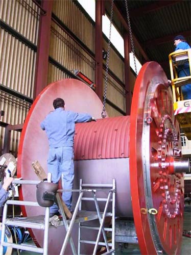

xhsww :想听听用过LeBus卷筒的给点建议:
3 |, a9 Y0 G& z/ E1 国内哪家生产的LeBus卷筒比较好?; h* }' R9 S2 C( l
2LeBus卷筒适用的场合及优缺点?" h, h: m- R" s# P! G& U8 T: T
3 E, I* k0 ?& p5 c# t7 S$ |9 I
- [$ Y( M4 [% v. o8 z0 d, Apilans08  优点:交叉卷绕减少大约20%的卷筒圆周,而80%的内层钢丝绳沟槽中与法兰保持平行。) n) [7 W; ]4 q2 h# S
这种平行沟槽在每层钢丝绳之间均匀分配负载,并且试验已经证明大体能否延长钢丝绳的寿命超过500%。

wxlcge http://www.3dportal.cn/discuz/images/default/secret_offline.gif:国内好像没有真正意义上的LeBus卷筒,因为有专利问题。目前说的LeBus卷筒只是LeBus的一部分,只是绳槽(国内叫折线绳槽),很少有排绳部分。LeBus卷筒适用的场合是高速、多层缠绕。缺点是制造成本太高,出绳角度有比较高的要求。
