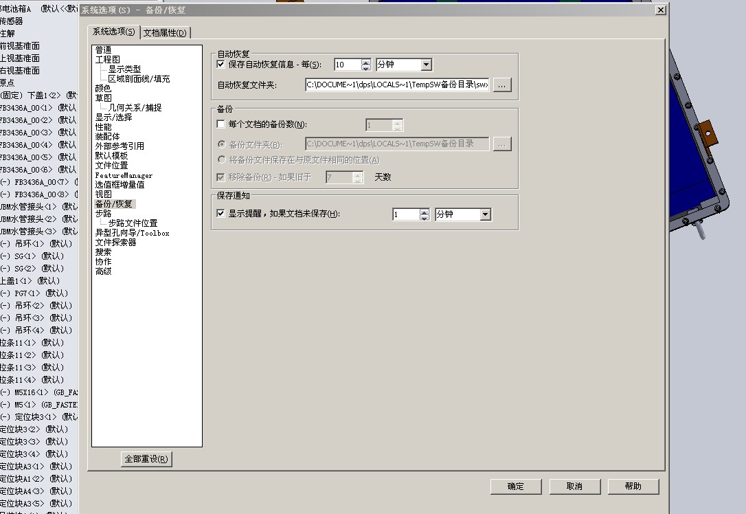

[已解决] SW有自动保存功能吗?
发表于 2010-1-22 16:27:28 | 显示全部楼层 |阅读模式 来自: 中国
正在用SolidWorks画水管时,突然SolidWorks自动关闭,然后出来一个界面:其中有“需要向SolidWorks。。。发送错误报告吗?”和“重新启动SolidWorks,自动恢复文件功能”,我选择后者,自动恢复后发现原来画的水管不见了。当时我画的水管一直都没有点击保存。想问一下,SolidWorks有自动保存功能吗?有备份文件夹,但是我打开以后里面却空空如也。如下图

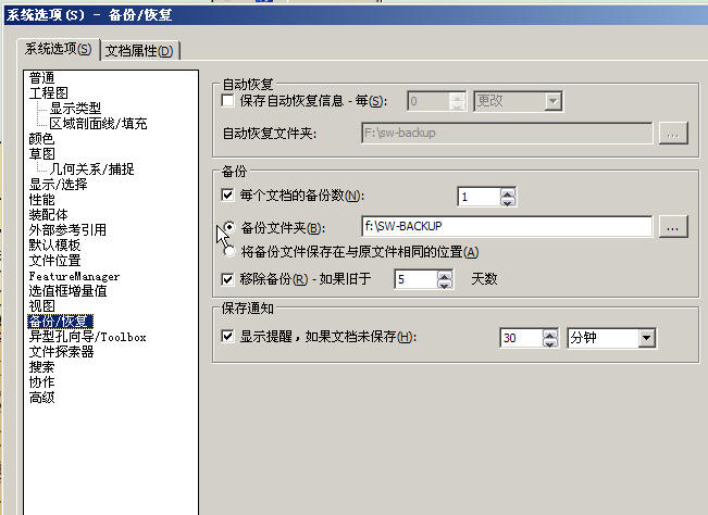

发表于 2010-1-22 16:31:51 | 显示全部楼层 来自: 中国浙江温州
我倒是发现它在你保存文件的同时,就会在备份文件夹保存一个备份文件。不过我的是SW06,看你这个版本,是高版本的,可以将自动恢复信息时间缩短点看看。再打开软件的备份功能,有备无患。

发表于 2010-1-22 17:22:55 | 显示全部楼层 来自: 中国广东汕头
有自动保存功能
chenjun520601 + 3 技术讨论
发表于 2010-1-22 19:30:21 | 显示全部楼层 来自: 中国安徽淮南
C:\DOCUME~1\ADMINI~1\LOCALS~1\TempSW备份目录\swxauto  e& }( ]  r$ }/ R
默认文件夹
发表于 2010-1-22 19:32:08 | 显示全部楼层 来自: 中国安徽淮南
C:\Documents and Settings\Administrator\Local Settings\Temp\swxauto
发表于 2011-6-3 19:14:42 | 显示全部楼层 来自: 中国天津
这问题,查一下选项里的项目就能搞定的8 I# W% H) |8 m+ L% a" }
仔细看一下都不会出来问了$ i) u5 W  `( [* d) p$ M* Y. v
设置时间让你到时间来手动保存,也可达到你目的
发表于 2011-6-5 20:05:50 | 显示全部楼层 来自: 中国江苏苏州
有时候软件会自动崩溃的,但是可以设置自动保存,时间不要定的太短,会卡的
