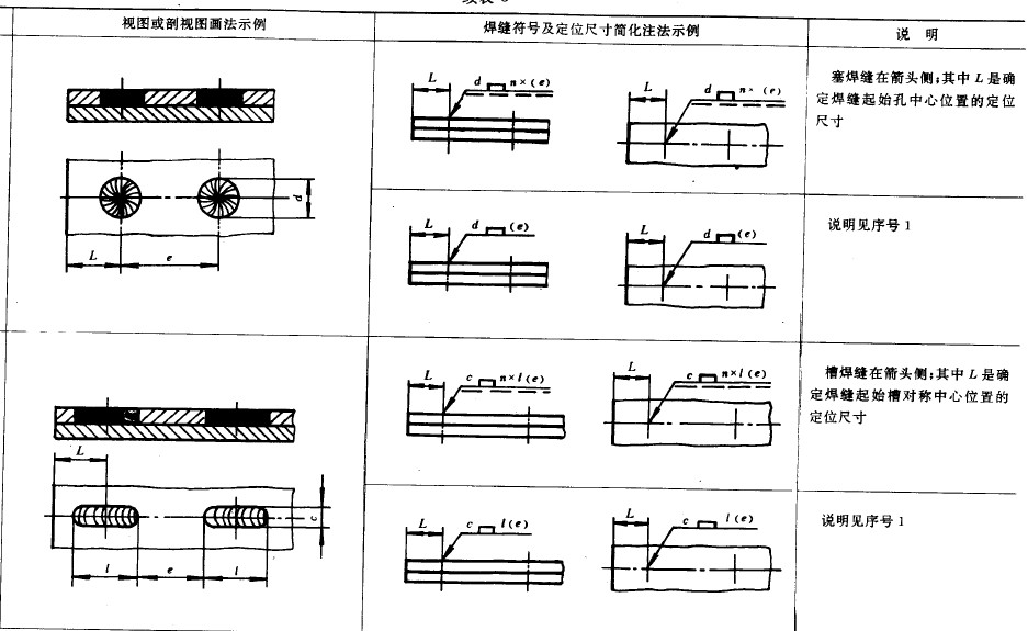

不知道哪个老大知道它代表什么意思,急等

焊缝啊,参考附图,焊接符号在横线下表示焊接位置在箭头对面,另外焊接符号下的小圆弧表示焊缝是凸起的。0 i0 N9 b) S* a4 U
详细资料参考:
  b8 g1 r3 P% f. \GB/T 324-2008 焊缝符号表示法5 T8 R4 j; X9 E1 f  \! F1 M/ Z
GB/T 12212-1990 技术制图 焊缝符号的尺寸、比例及简化表示法

谢谢了,解释的很明白.  d6 k# S- @- K, ~
老外传来的图纸,我不是经常接触焊接,搞不懂.+ i5 O/ b/ x; V8 {( l5 w) C  I* o( B
