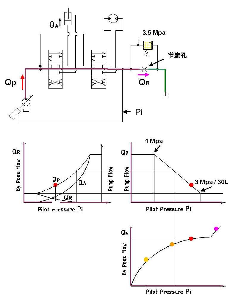

发表于 2010-2-5 22:24:12 | 显示全部楼层 来自: 中国广东
& f4 H! l8 p) ?: ?
3楼水平高,对,最好还是像5楼说的解释一下负压信号发生装置是个什么装置?
7 p; v/ F! |% k$ vbhlz2004 发表于 2010-2-5 20:58
: X+ k4 C2 A3 s2 T& _
# h4 P$ H  e$ Q- Z$ \' ]' d: n7 b( {如图所示:
$ h( D1 B# q/ \- G负压信号发生装置就是主泵回油箱通路里的节流孔,然后旁通一个溢流阀(负流量控制阀)。
' k2 w7 [- Q9 @  O当不动作的时候,主阀芯在中位,主泵回油油箱的油流量(QR)最大,此时负流量控制压力Pi最大,约3Mpa左右,使得泵处于最小排量状态,中位流量约30L/min。
# j1 c1 F8 h5 b4 _5 H+ I( ^: m6 C) j
当主阀芯开始渐渐打开时,主泵的油(QP)开始流向执行机构(QA),这样流向邮箱的油(QR)开始减少,导致控制压力Pi下降,这将使得主泵排量加大。
  S% G9 }8 Z9 w3 L$ |反之阀芯渐渐关闭的时候则QR增大,Pi升高,主泵排量减小。3 A7 E2 o$ O" d
如此这般形成负流量控制系统。
7 ~$ ]. K5 n' h8 B9 p( s5 a9 r; k
+ j2 L* L2 E: [' w3 j7 e其实负流量控制信号的压力并非一直处于高压状态(阀芯全开时基本没有压力),而且流量比较小(执行机构的回油并不经过负流量控制部分),其实能量的额外损耗并不大。

 楼主| 发表于 2010-2-7 19:55:00 | 显示全部楼层 来自: 中国湖南长沙
七楼多路阀好像有点不对,油缸和马达没有回油,它们执行机构复合动作时串联的吗?

发表于 2010-2-8 12:50:02 | 显示全部楼层 来自: 中国湖南
七楼多路阀好像有点不对,油缸和马达没有回油,它们执行机构复合动作时串联的吗?% ?8 V9 Q8 c$ l5 J5 D
bhlz2004 发表于 2010-2-7 19:55 http://www.3dportal.cn/discuz/images/common/back.gif
! x9 C/ v3 J0 y( w
( D' b/ y% L1 G& r/ F6 _5 D
这只是介绍负流量控制的简图而已,没有画出执行机构的回油以及复合动作时的旁通回路。
