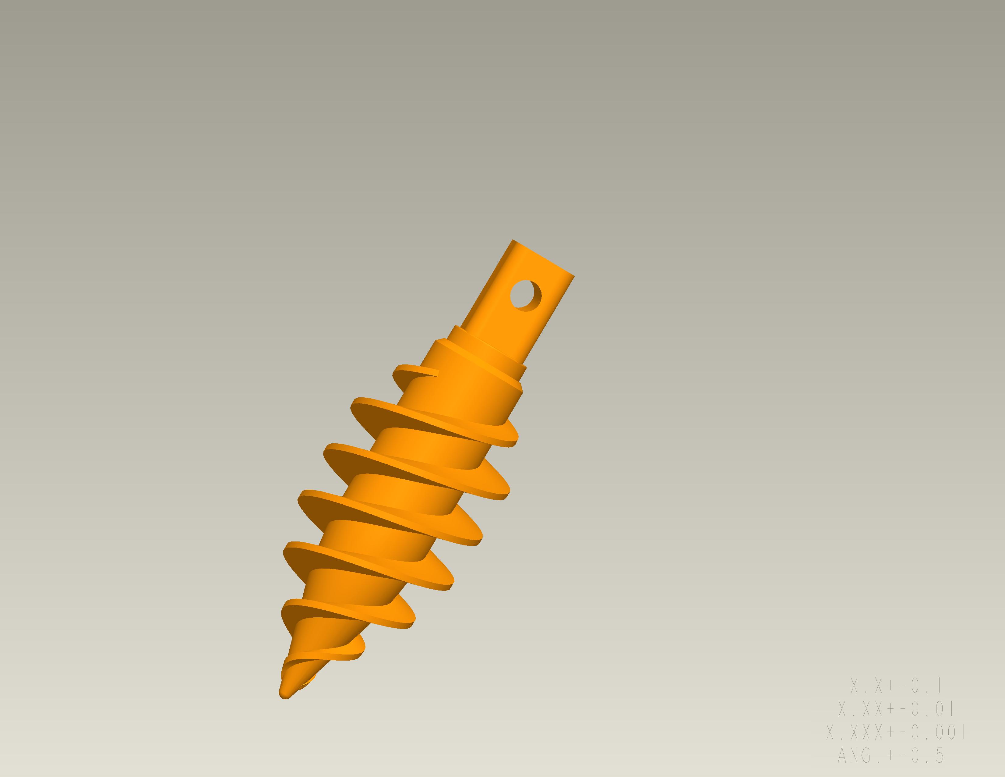

这个螺钉是好心人画给我的。。。。。。我的是3.0.。打不看图。。。哪位好心人能帮我大概画一下啊

这个用螺旋扫描画不出来吧

- Q4 L% p# Q3 S+ R# t6 q# Z用可变剖面扫描。自己做一下,不懂可以先学习下可变剖面扫描
  c6 h( b: u9 g/ G可以加我QQ707754912,共同学习
发表于 2010-1-23 14:51:31 | 显示全部楼层 来自: 中国河南洛阳

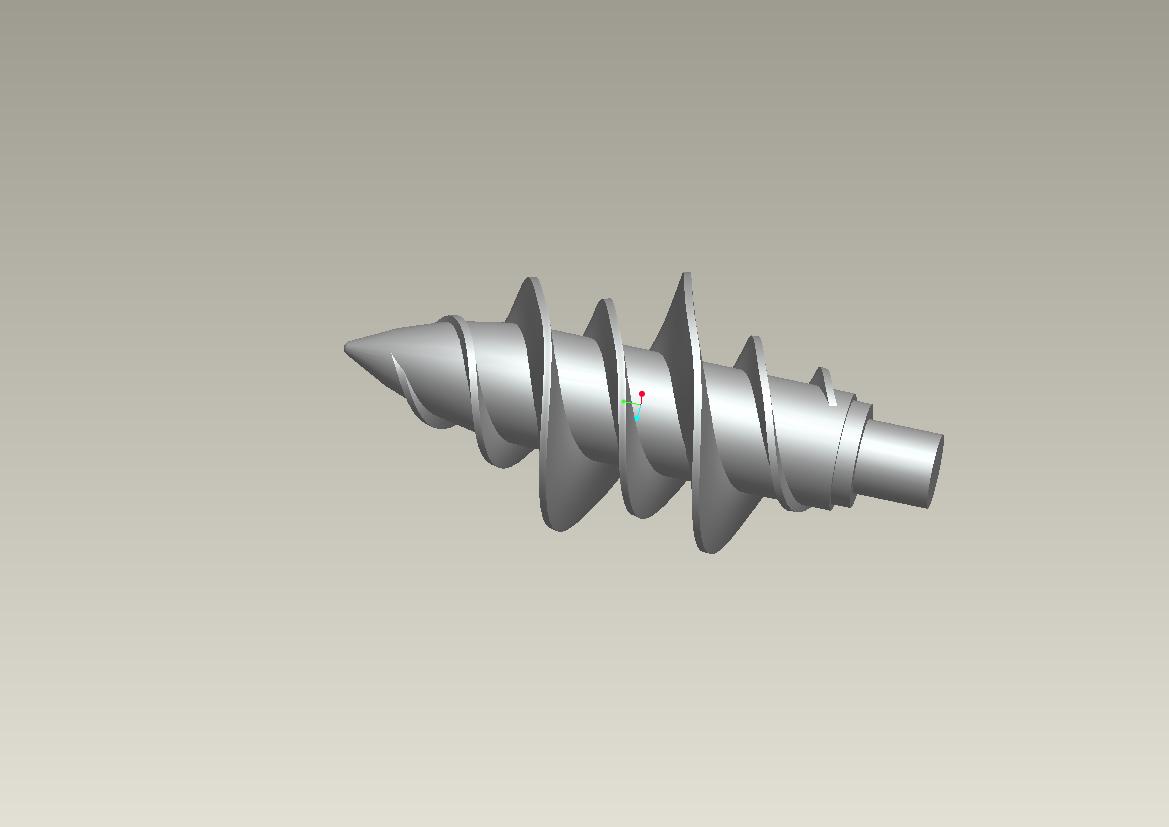

我的机子上没有3.0了,这个很简单的,你用螺旋扫描做一个曲面和一个旋转曲面相交出一条曲线,用这个曲线扫描就OK了!

用4楼的方法做了一下,更简单,不过做出曲线后需用扫描混合。
