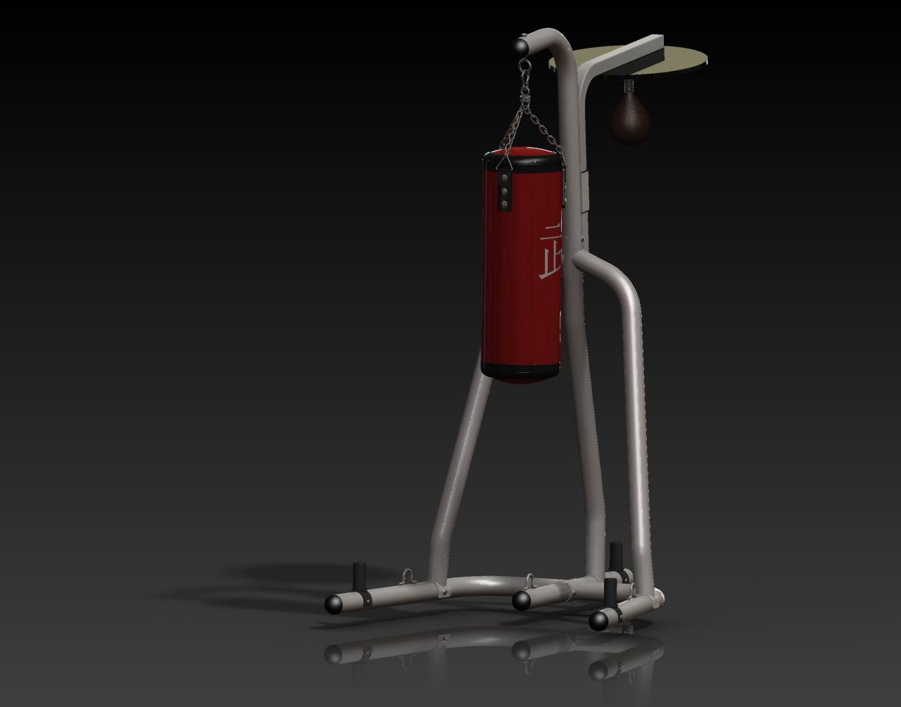

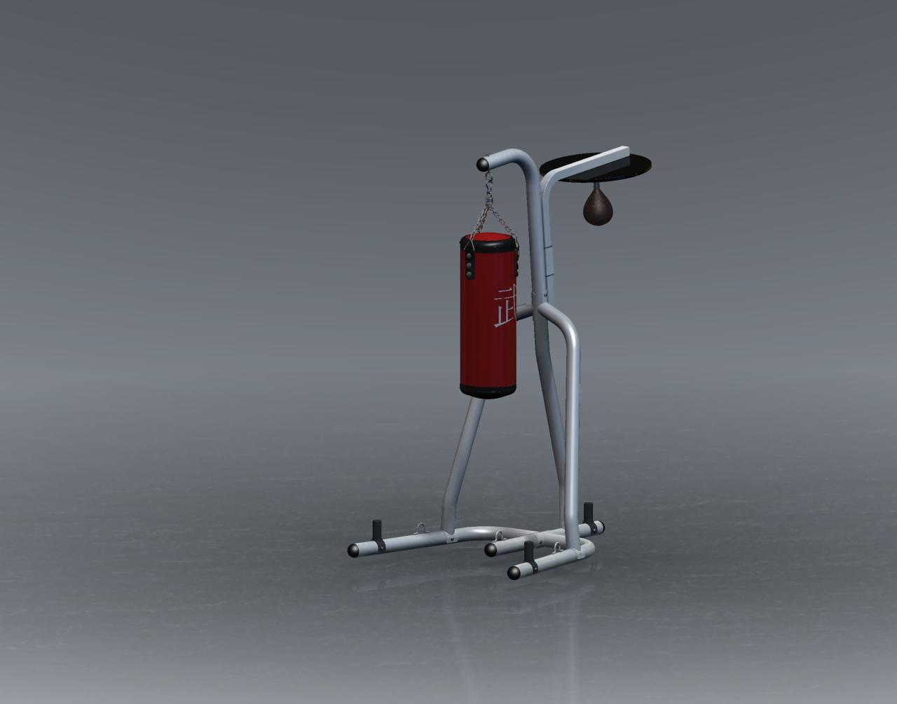

这玩意连考虑结构加工和渲染,花费了我一天时间,估计BUG不多,请各位师傅多指导!

是用特征做的还是?????它本身应该是焊件,是用焊件做的吗??

会不会一打就倒啊?我认为底盘轻。

做的好,比例还象有点问题,发个源文件学习一下

3楼的兄弟说的对,我大部分用的是焊件特征做的,他最大的好处就是比基体特征快,灵活,切除对接容易;这图的由来话长,本是本公司以为技术工程师测绘的,有基本数据,他不会SW,小弟原来是搞模具的,今年4月分开始自学,在这里受到大师朋友们的指导后,帮助公司设计出了几件作品,一个月前调到技术课,开始适应时争取每天参照样册设计产品,这就是刚做好的,虽未投产,但这图...望各位见谅,大家说的底盘问题,那三根黑柱就是放哑铃片加重的,管子本身也是76MM,应该没有问题的,别人已经生产了。

兄弟有个疑问啊,请赐教.
. o  ~- h( {/ {1 z# L8 Q; u打这个沙袋的时候,是不是双腿就不能随便动了,否则不得给拌倒
7 \# {+ `" j4 D/ ]- D9 @; P) g, N. C* O9 G2 G
19# 老张756
; Q9 Y7 ], Y: q8 P: F8 U8 V+ r这位师傅,我说的“山寨”就是模仿的意思,的确有这款架子的;还有一种我见过在底架上加块垫板,人在上面好多了,不过这里小弟是作画图练习的题目罢了,不要太介意,小弟也希望自己能设计出降经典的作品,谢谢这位大哥!
