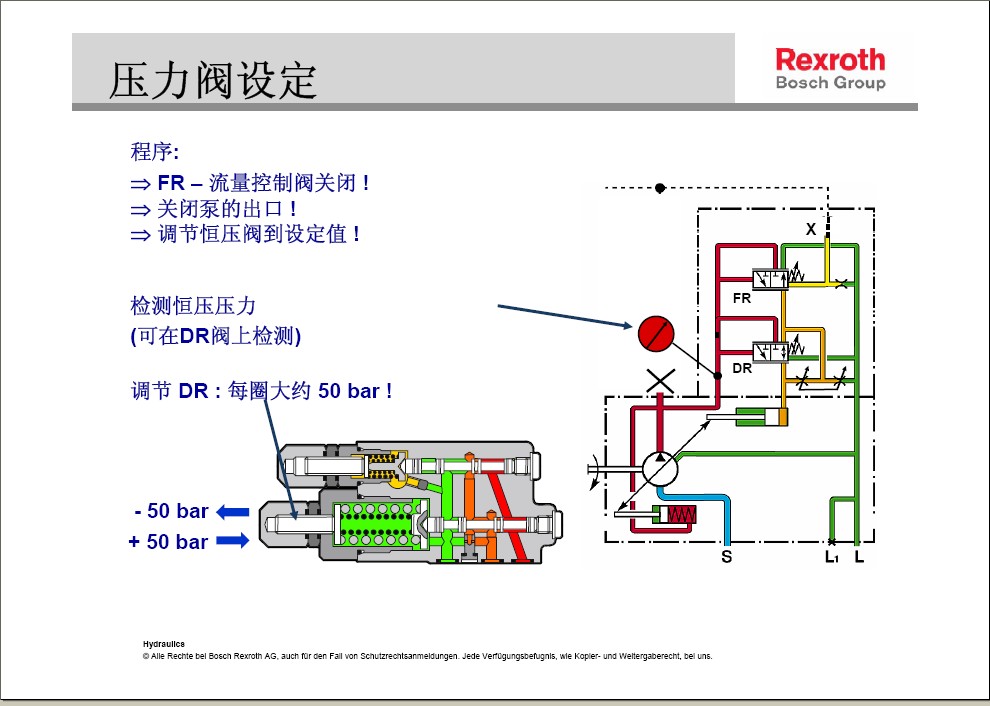

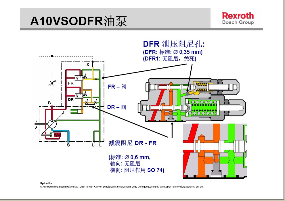

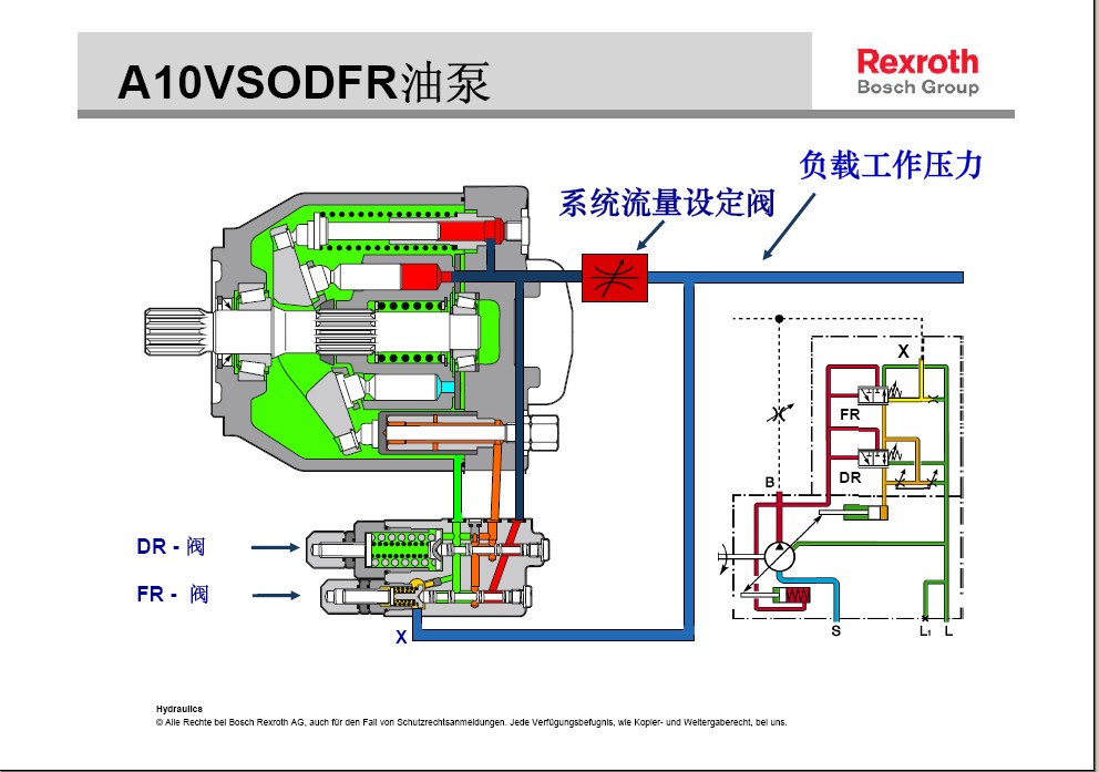

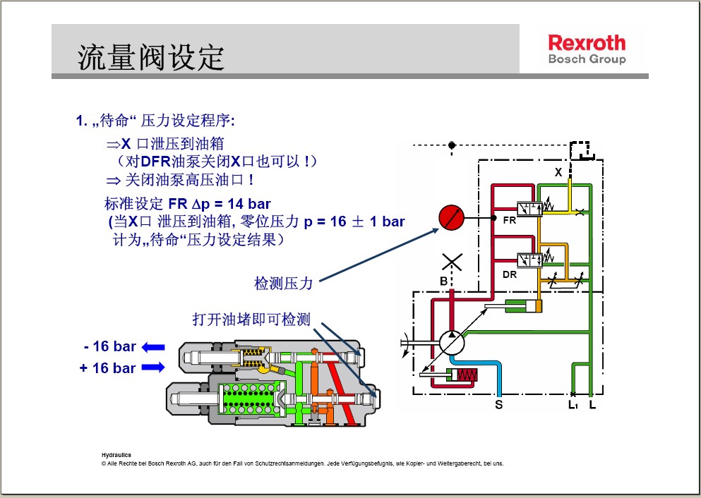

我们设备中也用到力士乐A10VSO的柱塞泵,有两个液压站出现过温度过高的现象。我将两次处理过程简单写下,希望能带给楼主一点帮助。
2 p0 Z& D7 L$ r+ I1.一次是因为溢流阀的缘故,溢流阀调节螺栓的锁母松动,且溢流阀距泵与电机距离都不远,震动较大,造成调节螺栓非人为外出,即溢流阀压力设定值降低,当这个值低于柱塞泵的额定压力时,出现大量的油液溢流现象,油温随之升高;1 V9 l4 f( g& a2 {" }( d1 {8 T
2.第二次是泵的压力过高,大量油液溢所致。至于为何泵的压力突然变高,至今是个谜。
) `. \, I: Y9 v: yA10VSO的泵很容易调节,我这里有点资料,楼主先看一下:

发表于 2010-1-27 10:35:41 | 显示全部楼层 来自: 中国山东威海
我觉得21楼说的很对,A10VS 是指力士乐轴向柱塞变量泵,O是指开式系统,你这个液压系统应该是开式系统。发热的原因很可能就是你的溢流阀压力设定过低,导致系统压力很低时泵流量就通过溢流阀(也即安全阀)溢流掉了,系统溢流产生热量很大,你可以通过调节安全阀的压力设定,就是提高安全阀的压力设定,可能问题就解决了。4 W, r! U" b/ u+ j( B
新的系统的压力调节也是通过调节安全阀的压力设定来实现的,根据系统可能达到的压力,把安全阀的压力调为系统压力的1.11~1.15倍即可。
