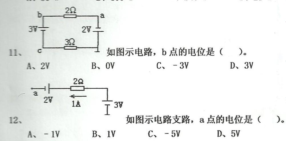

这两个题目怎么解,麻烦熟悉电工的进来看看

答案分别为:B;A。
/ R9 z* o) e$ S6 U' A原因:图1,由电流是高电势向低电势流动,则环路电流方向为:b-->a-->地-->c;容易判断3V和2V电源是同向串联,故电路电流大小为(3V+2V)/(3+2)=1A,Vc=0-1A*3=-3V;Va=-2V,Vb=Vc+3=Va+1A*2=0.
4 ]. x' I# t) W& W# h" ~9 u      图2,两电源反向串联,电阻上压降为2V,3V电源负端接地,故其正端电势为3V,电流方向为电势降落方向,则Va=3V-1A*2-2=-1V

发表于 2010-1-23 21:53:47 | 显示全部楼层 来自: 中国江苏苏州
2V的电源正极有个接地线,看到没?那一点电位为零。8 n/ B$ [- @# g
电流通过电阻,电位会下降,下降1A*3欧=3V,所以Vc为-3V。
0 E/ a: l, ^' y$ H然后通过电源,电位又上升3V,b点电位为0。
郝工在线 + 2 讨论

发表于 2010-1-24 19:27:38 | 显示全部楼层 来自: 中国河北衡水
基尔霍夫电压定律是用来确定回路中各段电压间关系的。如果从回路中任 意一点出发,以顺时针方向或逆时针方向沿回路循行一周,则在这个方向上的 电位阵之和应该等于电位升之和。回到原来的出发点时,该点的电位是不会发 生变化的。此即电路中任意一点的瞬时电位具有单值性的结果。
发表于 2010-1-24 19:39:12 | 显示全部楼层 来自: 中国河北衡水
http://www.3dportal.cn/discuz/attachments/month_1001/10012308137998511886685bfd.jpg1 ?( G, `' p6 s) ?9 l+ z- r
# b$ a9 V, _, V) y* S" h" ~前一道题,已经确定参考地。* L: V6 s( \8 N& {- O0 S% c6 y
后一道题,为了便于理解,你可以设一个a点到地的电阻R。3 M+ j- @, P+ j9 q( q/ \( u+ c- Z

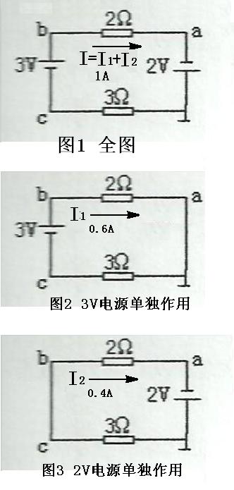

发表于 2010-1-24 20:45:10 | 显示全部楼层 来自: 中国吉林长春
这是基础的电工学习题。
) G" X' ]* M/ b$ I5 ]; b& B第一题,用迭加原理解释可能更好理解一些。
$ m, e6 v, P0 T9 H: n4 h; Z迭加原理:在复杂电路中,不只一个电源时,某支路的电流可以看成是各电源单独作用在该支路造成之电流的代数和。1 W% ]& b: S0 C+ n
; N. e# t% N% I, T: U1 E* H
如下图所示。2 a) w' }9 L, V9 F7 K
图2为3V电源单独作用时的电路,在回路中形成0.6A的电流;8 |0 y3 B6 e% i# ~. w
图3为2V电源单独作用时的电路,在回路中形成0.4A的电流。
; X' h$ D# m& u7 ?' w- F. L图1为原图,两电源共同作用的迭加,回路电流应为1A。
# B* B. l+ h- v1 a% n于是可得b点对a点的电压应为1A电流通过2Ω电阻形成的压降2V。a点电位为-2V,所以b点电位为0V。
参与人数 1三维币 +10 收起 理由
郝工在线 + 10 应助
