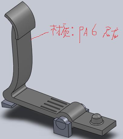

各位老大,小弟现在想分析一下这个装配体不懂得怎么做,当它靠到限位板时要受多大的力,这个东西会断裂,现在主要的问题是,我不会分析,请各位老大帮帮忙...谢 未命名.jpg 谢...

如果想了解装配体中接触面上的应力分布,可以分析整个装配体,根据实际情况添加约束。比如把轴承座的下端面固定,限位板也固定,在踏面上加适当的力。
: U; \/ s9 V3 @接触面上的应力不是关注对象时,可以单独拿出踏板分析。在销孔上加“在圆柱面上约束”或加轴承载荷,同时用分割线取出一点,加约束来限制沿轴向位移,不要限制一个面的轴向位移,这样会阻碍自由变形。分割出与限位板的接触面,加“在平面上约束”或限制特定方向的位移。踏面上加适当的力。

谢谢解说,它,阻力就是一个面,前下面的固定板的面,受力就是上面的那一块板的面,理论是垂直受力,这样的一个模型,在多大力下面屈服,要求1000N内,不会断裂,超过1000-1200就断裂,所以想知道模型,这样的结构适不适合。。。

能不能断根据计算结果判定。要有一定的安全系数。强度不够可以增加厚度或宽度,或者修正弯角形式。不过应该事先做个试验,确定材料屈服或搞拉强度的准确数字。

嗯,现在就是不知道怎么在模型上分析,计算,还有就是,安全系数一般是取1.3-1.4吗,这个也不能太确定,希望您能帮忙解答一下。另外知道自已很多相关的知道欠缺,希望能向你请教...先在次感谢...

如果制造完成后材料或工艺瑕疵比较多,可以取得高一点。另外根据重要性。% h1 b/ J& P$ m, s" D6 y+ V
现在因为比较容易断,可以先计算一下现在的安全系数,对比提高一下。7 V  H8 j) g' d* E7 O
分析方法在第一个回帖里已经说了。如果不清楚只能先看帮助文件,打下些基础了。
