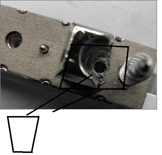

这个孔的大小是上部2.86,下部是2.77的等腰梯形孔。
7 L2 C6 h/ \8 L- p  W/ {用于安装M3的自攻螺丝,但是经常打滑,如上面图片所示。M3螺丝是十字头,螺纹头部为三角形。
7 u3 f% v) _- U, A( |0 s3 S7 G1). 请各位一同分析一下都有什么可能性导致这种情况发生,越详细越好。谢谢各位了。& V$ c- K0 C4 j' ]) |
2). M3的自攻螺丝一般要求底孔直径多少呢?何处可获得该说明?

自攻螺钉底孔按下表数据绘制6 ~9 e* o* p( B. c- \5 L
螺纹规格    板厚 mm    底孔直径 mm    拧入力矩 N.m* @: ^+ F% ^* f& ]4 N; e
ST4.2       1.0          3.2          0.866 ; ~# f- }$ F, ?& c, W1 A) M& p* n" f
            1.2          3.2          1.284
# T# x2 t3 e) F, w            1.5          3.4          1.545 ) h) F6 A/ p) T
            2.0          3.5          1.883
. I/ g1 _5 c, |5 Y) I            2.5          3.5          1.851 ! g8 v7 Z  M4 r0 o3 O
ST4.8       1.0          3.7          0.934
0 g6 Q3 f) `! ^2 a# Z            1.2          3.9          1.101 8 ~. a- i6 v, y3 w& N+ Q- H. ^
            1.5          3.9          1.642
" Q+ S( x. q6 |" X0 x$ N  m            2.0          4.0          2.242
7 o2 y$ B' b' M7 f- [, K* Q5 ?( A; _            2.5          4.0          2.564 3 |6 ]; \  q) F+ D! v$ O
            3.0          4.1          4.042
& \" C8 s& K. B* h& gST6.3       1.5          5.2          3.058 4 @& `/ R; k$ H9 S# O
            2.0          5.4          3.277 + c& U. n' `5 F! z- K+ L( i
            2.5          5.5          3.505 4 {( Y: @% j/ W, b; N3 f' _! D: z+ @
           3.0            5.6          3.959

打滑跟你连接的材料也有很大的关系。

从图片上看你连接的材料好像是麻布的?楼主可以说明一下

% d& ~2 U+ E  l. G4 y不是麻布呀。上面那个是屏蔽布。 自攻螺丝攻的是底下的部分。应该是铜合金吧。

应该是螺纹连接强度不够。建议想办法改用螺栓、螺母连接。

自攻螺丝热处理硬度不够
发表于 2010-2-11 15:09:40 | 显示全部楼层 来自: 中国辽宁沈阳
自攻螺钉螺纹的轴向抗拉能力弱于普通螺钉。2 a4 A* K- s; q; ?$ `# K5 T* k4 F
楼主所述情况,改用普通螺钉效果应该可以满足工艺要求。

你有相关的图纸吗,螺钉的以及装配体的,
- k# f0 ~$ r5 H4 X; A* y. t应该是孔偏小

是孔滑掉了,还是螺丝的螺纹?应该是用错材料了,
发表于 2010-2-12 14:13:49 | 显示全部楼层 来自: 中国广东佛山
你看看是哪个磨损得比较厉害!应该不会那么容易打滑的,除非材料有问题!

孔太小,螺丝材料要特别处理才行。

估计是底孔偏大

这个材料不适合用自攻螺钉吧。

一般情况下的简单算法:d=D-s( l& ]6 F: Y. ~& h% _% K+ |
其中D为螺丝大径,s为螺距,d为底孔内径
