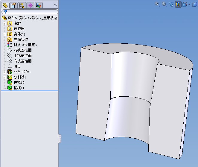

 楼主| 发表于 2010-1-23 12:31:55 | 显示全部楼层 来自: 中国江苏泰州

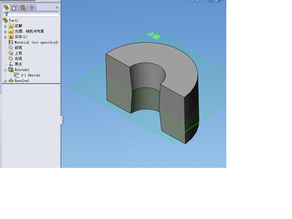

用旋转凸台工具就可以做出来了

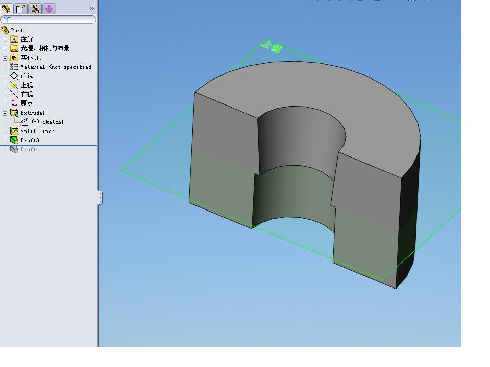

发表于 2010-1-23 12:44:17 | 显示全部楼层 来自: 中国江苏南京
是这个样子~
 楼主| 发表于 2010-1-23 12:55:35 | 显示全部楼层 来自: 中国江苏泰州

 楼主| 发表于 2010-1-23 13:10:06 | 显示全部楼层 来自: 中国江苏泰州

发表于 2010-1-23 13:41:52 | 显示全部楼层 来自: 中国江苏南京
楼主,这个样子对了吧

发表于 2010-1-23 15:20:50 | 显示全部楼层 来自: 中国浙江杭州
用旋转添加不行吗?

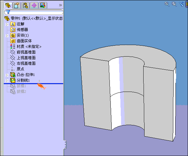

发表于 2010-1-23 16:49:03 | 显示全部楼层 来自: 中国江苏苏州
终于有一个人做出来了,但是你做的是错的,因为这样做,是将两头孔变大。而不是中间孔变小。% n( G5 F1 S6 T; I' Z
和气生财 发表于 2010-1-23 12:55 http://www.3dportal.cn/discuz/images/common/back.gif
. W3 p) p" n$ V% q# J
中性面选基面
