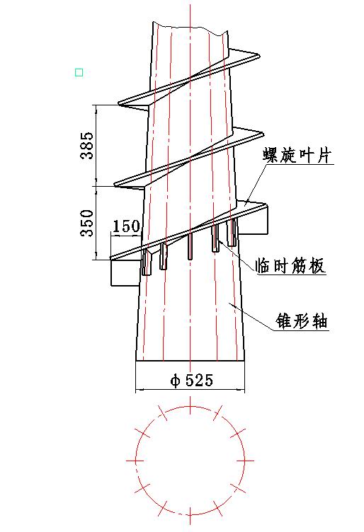

螺旋输送器的变径变距螺旋叶片贵单位是如何加工的
发表于 2010-1-23 16:15:58 | 显示全部楼层 来自: 中国云南昆明
我也想知道这个问题,我们以前用德国的混砂设备,那螺旋叶片2mm厚,像是用钳子一类的东西按轨迹顺撵然后点焊在轴上的,化验材料和普通的差不多,但不知为什么那么耐磨。
发表于 2010-1-23 16:37:02 | 显示全部楼层 来自: 中国陕西
若制作数量少,作冲压模具成本太高,可用下述简便方法制作,简单可靠。: T7 n- K1 D' B; _  T! j
1
锥形(或圆柱)轴制成后在锥体表面划出12--16条等分素线,在每条素线上按节距截点,将相邻各点连成螺旋线。. n# a% E8 ?& s* @& k. X. O
2
在每条素线处、螺旋线的下方焊接临时筋板(用完割去)。% J3 U' B! Q( |
3
叶片下料,大致拉开。8 a/ R. N! t6 a( c% K) ^! E6 |
4
套在锥形轴上,按下图最下边与锥形焊起,与第一块筋板点焊,其余部分边烤热边捣制与每块筋板上面贴合,贴合正处与轴焊接。其余各片均用此法制作。1 c/ y0 i  f# A1 }  `
5
割下临时筋板。这第一个螺旋叶片也可作为第二、第三台的胎具。
. D3 v$ Z6 U& J# X, g8 W* n另外,等分线越密制作越准确,筋板与锥形轴可点焊。也可专门制作一个作胎具用。
