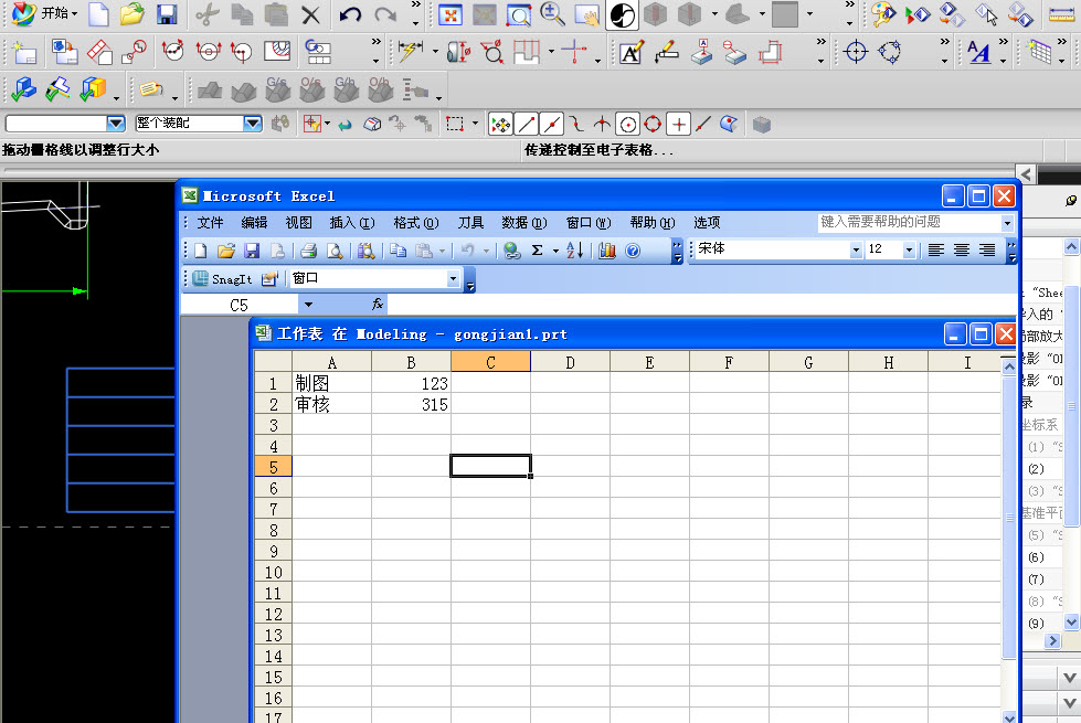

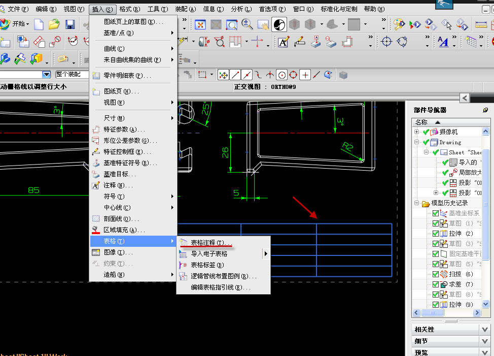

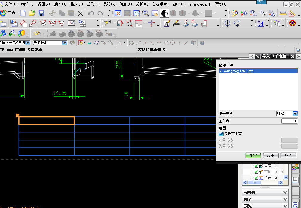

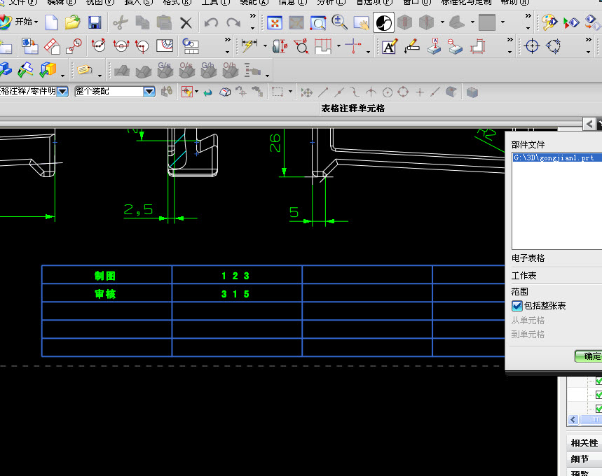

问题1:不知道。问题2:先插入1表格注释,再进入工具里的电子表格并编辑好内容,保存。再用导入电子表格,选择先插入的表格注释单元格确定即可。问题3:乱码你大概指的是中文字体,UG对中文的支持有限,我一般是:1,在UG中完全做好并打印(不转换)。2,只标注,不作文字和表格及图框,转换到CAD作。要转换的话,建议字体就用UG默认字体。

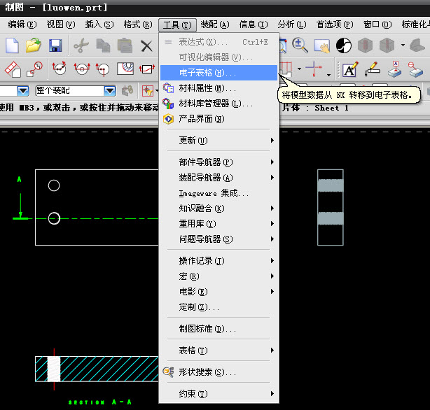

111111111111111111.jpg 请问9楼传第2张图说的传递控制至电子表格~是那么命令~能告诉下么
发表于 2010-1-27 12:24:37 | 显示全部楼层 来自: 中国四川广元
10# hnld888
+ N5 z( U- d3 [- u/ A点工具--电子表格就进去了! 22.jpg
