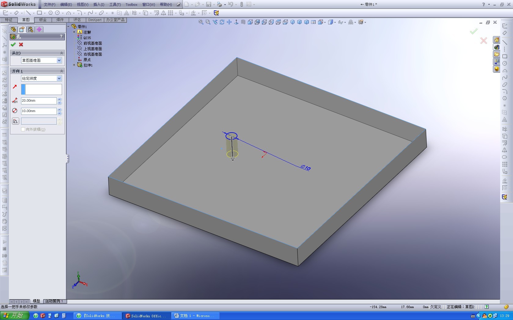

我用的SW2008,有一个简单的问题关于孔,当用“简单直孔”画孔的时候,点击该命令后出现如图的界面:
  L& M- D6 G6 J( m, a在该界面的时候只能定义孔的大小和深度,但不能定义孔的位置尺寸,要定义其位置尺寸时还要重新点编辑草图才能添加尺寸,这样一个简单的直孔就要两步才能完成,我觉得这样比较麻烦。当然有人会说为什么不用“异型导向孔”来画?确实“异型导向孔”可以在定义孔的大小时添加位置尺寸,如图:  W& f# g: z/ Y" [/ s" Y2 x
( r0 [: {' a% A6 Z4 y
5 W: S4 j1 U7 K, h但是用“异型导向孔”定义孔的大小及深度时没有用“简单直孔”那么快捷方便。
& @) V  a( D2 V4 d  q1 w# F0 x- z不知SW高手们有何高见!!请赐教!!

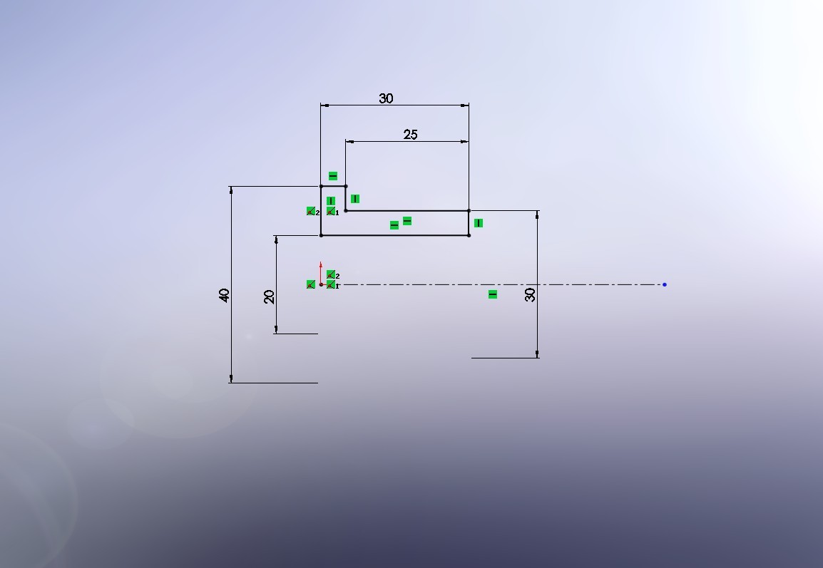

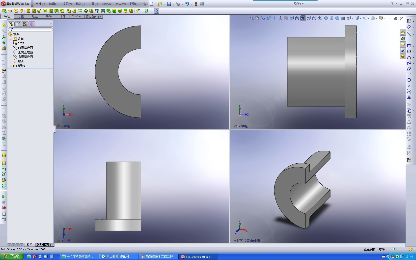

+ w1 ]$ d4 q" ?我想这位朋友有点误会,孔怎么加工我知道!传统的加工方法是画线再加工,如果公司有CNC的话就不需画线再加工了,而是编好程序后机床直接按程序中指定的坐标加工,孔位精度由机床本身的定位精度和刀具还有操作工的技术来决定,在这里我只是想讨论如何在SW中高效画图,再比如(如图的特征)
, w6 i3 Z" q- t2 ?4 j 11.jpg 7 D# x: {- S  b9 ^  Y; b# ?
草图如下,像这种件绘图的时候难道你还要用两步来完成?- A/ v& J! q  L( V4 u6 Q# K+ m
