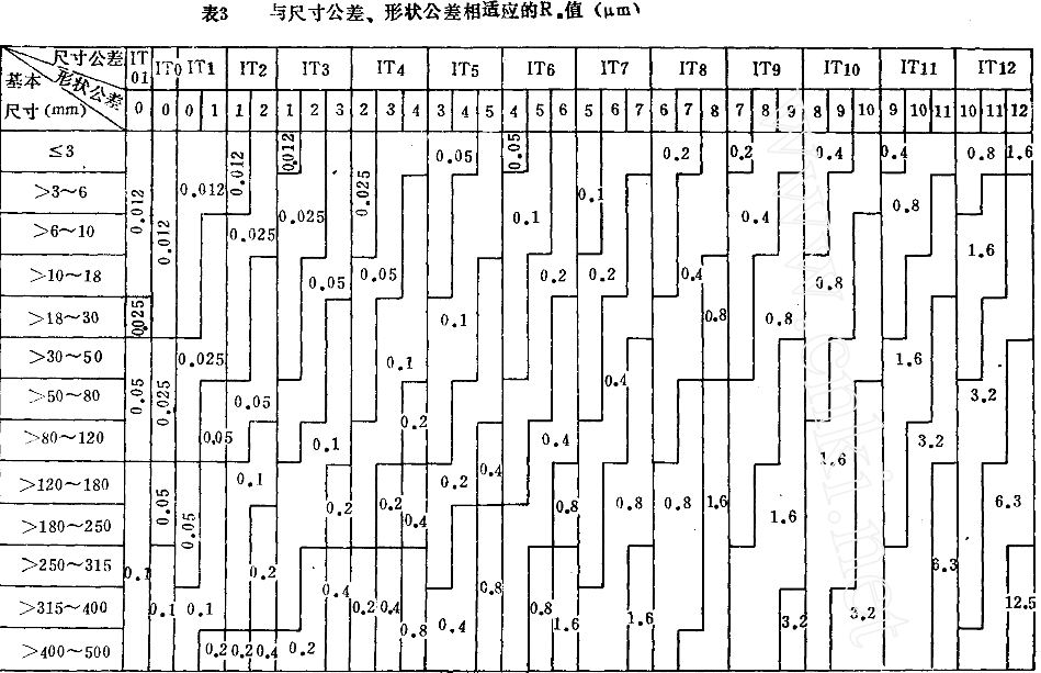

发表于 2010-2-9 09:10:49 | 显示全部楼层 来自: 中国山西太原
5# ouyangwf
# x7 g: g1 ~6 V- j- |尺寸公差(包括未注公差)、形位公差和表面粗糙度三者之间有相互适应关系,这种关系概括为下表,这可能就是你要找的资料:

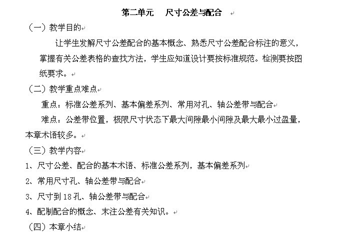

发表于 2010-2-24 22:18:11 | 显示全部楼层 来自: 中国广东汕头
@公差配合与技术测量教学大纲.rar
9.97 KB, 下载次数: 7
