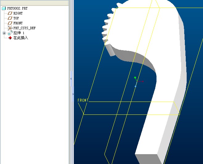

[求助] 我这个草绘怎么没法拉伸?请高人指点
发表于 2010-1-23 14:02:06 | 显示全部楼层 |阅读模式 来自: 中国北京
我这个草绘怎么没法拉伸?请高人指点。谢谢各位了。8 x& F" }, k' H; B- n  {
草绘的附件在下面。帮忙各位做一下。

你的草绘的齿形部分多线,有很多线都是双线,你自己再好好找找看吧!
kevin_pcac + 3 应助
发表于 2010-1-23 14:30:49 | 显示全部楼层 来自: 中国浙江宁波
在齿的部位:一处有重叠线;一处没有封闭。

ok 谢谢大家了!
