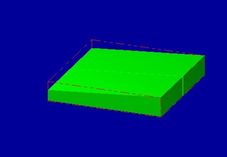

[求助] 求高手帮忙用mastercamx3 编程斜面加工

这个很容易啊!你就点击曲面精加工浅平面加工就可以了!很简单的啊!

这个能用2D扫描加工

哪位大哥,能不能说详细点步骤啊
  O4 `6 K" s! l: z我是新手,
  f( N+ ?9 i; c6 S0 q# N工件长\宽550mm厚95

我认为2D扫描  3d浅平面  平行铣都可以
! L( e, j, H. C: ewangzhentinghao 发表于 2010-1-23 23:57 http://www.3dportal.cn/discuz/images/common/back.gif
- m; H, _6 J+ I: o* H/ m- }
有道理,方法有很多
发表于 2010-2-4 10:52:44 | 显示全部楼层 来自: 中国上海
3d浅平面铣不能设置Z方向步进量吧,直接到底了,没关系吗?

朋友你把文件传进来,我帮你做做看!应该能满足要求
