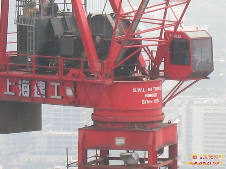

/ d7 g/ ^( w( K8 c! h' r4 rM900D为通用重型建筑塔机,采用标准的Faveco液压传送系统,有无级控制系统及强大的重型卷扬机。
8 k- N' m5 f9 _2 i! R$ X3 V8 z   本塔机尤适用于建筑、工业企业重型钢结构件的安装及港口码头的吊装工作。
& G6 `) X& m- _; ~   单绳或多倍率的重型起升能力可将重型予制构建起吊到位,从而提高作业效率,缩短建设周期。使开发商和承包商大为受益。
, u3 I) S$ b! U- [7 {2 A   FAVELLE FAVCO在重型建筑和方面富有经验,希望有机会参与涉及其起重机的工程项目,以便最大限度工程项目受益。) u& w5 N. k7 o" H9 I' S
' u0 B2 A/ p8 V# |) p" }4 N* G# p, S$ b   -    MAX LOAD 64t @15米。
$ A) h' Q! N$ Z# T         TIP LOAD  6.3t@70.0m3 `8 k6 a3 d' _0 J" O
   -    MAX BOOM LENGTH 73.4m
& S, P: o5 R& L2 q7 z         MIN BOOM LENGTH 36.6m3 O; w2 d1 b5 u3 L0 s0 h
   -    单绳拉力-32.0t。! o* r! K* q; X( H
   -    起升速度140米/分钟。9 w* r9 }+ y2 t; B% N
   -    变幅式吊臂。
6 ]' I; d( D% ~- [4 O   -    可分离式机械平台,安装、拆除更方便。
6 O9 J& H2 u. h2 e" {4 B, f   -    兼有内爬和外爬系统。- D: {4 T$ f  y$ \, z" |6 h3 ]
   -    高性能的负载指示器。4 W6 t4 Z4 }$ n7 I
