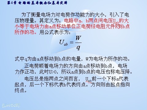

这段话什么意思,那位能说的明白的奖励20三维币?
发表于 2010-1-23 16:47:21 | 显示全部楼层 来自: 中国山东
水往低处流,水能从水位高的地方向水位低的地方流动。水流的原因在于有水位差,即水的压力。同样的道理可以认为电流是在电气压力作用下产生的,带正电体A和带负电体B之间存在一定的电位差,电位差又称为电压,用符号U表示。
发表于 2010-1-23 18:16:19 | 显示全部楼层 来自: 中国山东临沂
能推动正电荷的力叫做电场力。而电场力推动正电荷从a点移动到b点所做的功与正电荷的电量之比就叫做电压。
. H2 L4 b  U; C+ c" t( i; C我的理解是电压就是推动正电荷运动的能量,也就是说电压越高,施加在正电荷上的能量越大,所做的功越大。: Z& d% Z. U: R+ \) x0 s8 W2 J
这里的功包括击穿,发热等等。

别从语法上分析,从语法上分析,它最终的意思是电压Uab的大小等于电场力做的功,电压等于功??这个肯定就不通了。不管怎么说,个人觉得这句话用:电压代表电场力对单位正电荷由场中一点移动到另一点所做的功,更合理一些。也即是说电压是推动电荷定向移动形成电流的原因,即W=Uq.5 t  d; z5 {2 b8 P& }8 l0 z8 s
     从我自己的理解对功、电压、电场力说明下:从最基本的功能原理来说,功P=F*S,(这里是点乘),这是功的最基本表达,任何做功的形式最终都可归结为这个公式,对于电场力的做功,我们知道,电荷在电场中会受到力的作用,即F=Eq,场强与电荷的乘积,另一方面,场强的定义为单位距离内的电压降,即E=U/S,所以最终有:P=(U/S)q*S=Uq,电子学中,做功通常用W表示,所以就有:W=Uq.变换一下就是U=W/q.

7 `; [+ n; S( y1 Q( K& l( F; z; S电压,又叫电位差,或电势差。可以看做电场中两点间电势差。7 Z2 E8 q% d. @! D
W=U*q=F*s=E*q*s=E*s*q,所以U=E*s。- G5 w  L6 g7 j, s
可以类比重力场:W=mgh,所以U类似于gh,m类比于q,E类比于g。- o9 \2 A5 H0 O+ [1 P
6 O2 w# s  n. S5 [% I/ D
好像越搞越复杂了,就这样吧。
发表于 2010-1-23 21:45:07 | 显示全部楼层 来自: 中国浙江宁波
Uab相当于楼层的高度,q相当于沙袋数量,w相当于你花费的力气。楼层越高,沙袋数量越多,你就需要花费更多得力气。也就是说电压越大,电荷越多,搬运这些电荷的功就越多。

在重力场中,功的定义是力与距离的乘积,即将质量为M的物体(或者质点)从A点移动到B点所施的力;或者将物体从高度C提高到D所做的功。由于力是一个矢量,具有方向性,所以,功也有了正负之分。按照机械能守恒定律,动能与势能是可以相互转换的,这种转换就是通过做功来完成的,例如,水力发电。同样道理,在电磁场中,也存在力(库仑力)、质点(电荷)、能量和功的概念,需要将电荷移动就必须对其做功,衡量电场力做功本领的大小,就是电位差,即我们所说的电压,类似重力场中的高度差。由于电荷有正负之分,电场力也成为一个矢量,所以,这种功也有正负之分。另外,电荷的数量有大小之分,这类似物体质量的大小。
发表于 2010-1-29 19:09:36 | 显示全部楼层 来自: 中国江苏徐州
这句话定义了电压物理量的概念并对它与电量以及电功三者之间的关系用数学方程式做了阐述,表达很清晰。只是这句话中电压降一词用压差来表示则更科学。
