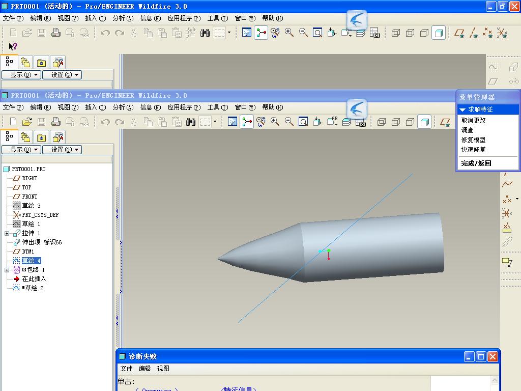

未命名.JPG 这样的图形怎么不行啊!!!

谢谢楼上的!!!要是在圆锥和圆柱面同时包络行吗??、
发表于 2010-1-24 19:08:05 | 显示全部楼层 来自: 中国广东广州
不可以, 不能在2个不同曲面包络。

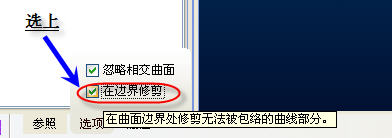

发表于 2010-1-27 10:26:54 | 显示全部楼层 来自: 中国福建厦门
我用4.0的试了有一 下 怎么不可以呀
发表于 2010-1-27 10:29:55 | 显示全部楼层 来自: 中国福建厦门
我把在边界修剪点上了 出来不是螺旋的效果
发表于 2010-1-27 15:30:42 | 显示全部楼层 来自: 中国浙江温州
注意草绘中要创建参照坐标系
 楼主| 发表于 2010-1-27 16:24:25 | 显示全部楼层 来自: 中国山东潍坊
ganyiwei  说的很正确,你照这坐坐试试!
