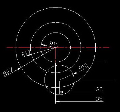

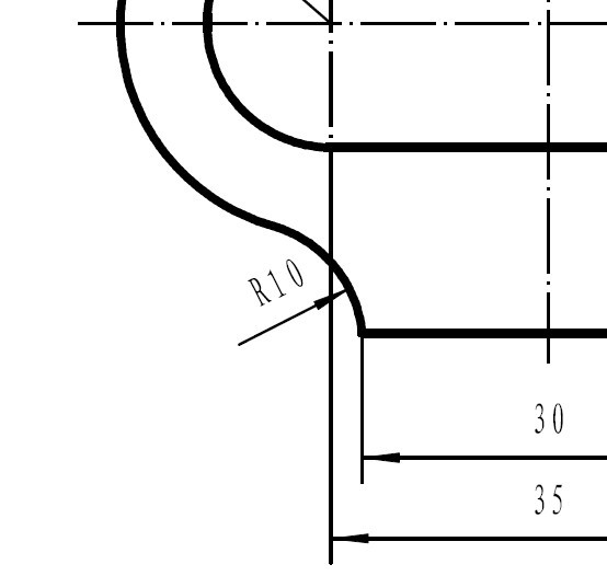

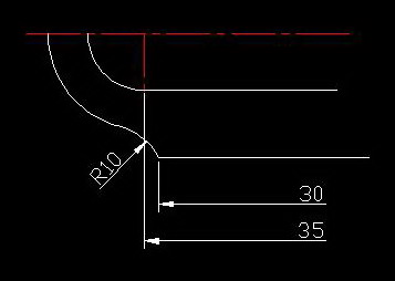

  [' q* Q1 a9 s/ w5 A7 [如图 左上角的圆半径分别为R17,R10.

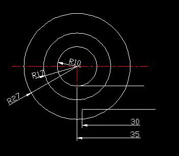

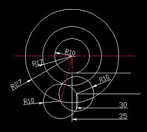

R10圆弧右下角的点应该是象限点吧,作一辅助线,即过该点往下作平行与垂直中心线的直线,然后用圆的相切、相切、半径方法做,再进行相应的修剪即可。

楼主可以用想切想切半径啊,选择R10上面的那个圆弧,在点那条30的直线,然后输入半径10回车这样就好了。
