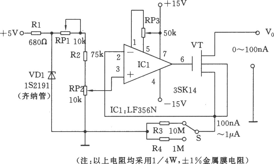

我现在想做一个几十纳安的恒流源,给对数放大器作参考电流,请达人们帮我拿个方案,谢谢 !!

高精度纳安级电流发生器
1 i6 j* X& z6 g, S) z+ }6 p5 ^在实际应用中,不少特殊测量电路需纳安级的高精度电流作为基准,而业余情况下制作有一定困难。如图所示是一种高精度纳安级电流发生器电路。本电路是微电流恒流源。为使电流值能够随意连续改变,采用了多圈(10圈)电位器作分压器,对基准电压进行分压,便可直接读出电流值。再通过电流换挡电阻R3与R4,便可产生大范围的微小电流。电路中VT管采用了栅极电流非常小的MOSFET管。其中基准电压为1V。调整电位器RPl,使RP2在电流调到最大时产生 1V电压,RP3则用于失调调节,同时也改善RP2的固定精度。
