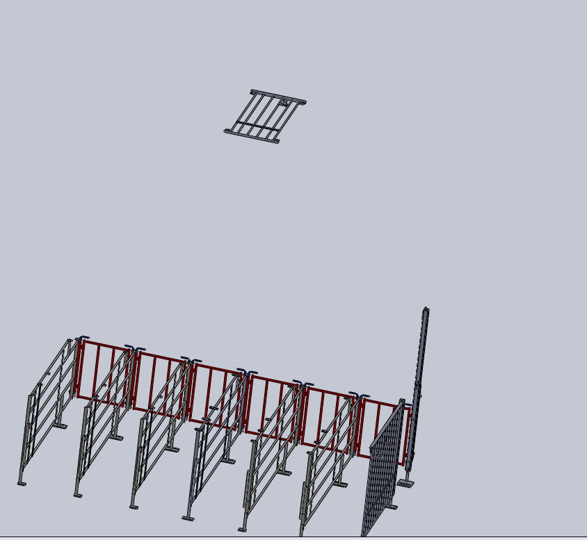

在装配体当中特别是大型装配体里当插入一个新零件放置好后这个零件经常与要装配的机体距离很大,这种情况如何解决
发表于 2010-1-24 08:36:07 | 显示全部楼层 来自: 中国四川成都
直接把新插入的零部件拽进来就可以了,便于用配合关系装配,这种情况一般是由于装配体和零部件的全局坐标系的不同造成的

注意一下零件原点位置
发表于 2010-1-24 21:37:13 | 显示全部楼层 来自: 中国北京
插入点没有指定吧?
发表于 2010-1-25 10:11:05 | 显示全部楼层 来自: 中国江苏扬州
装配体的第一个零件在不在原点插入?
