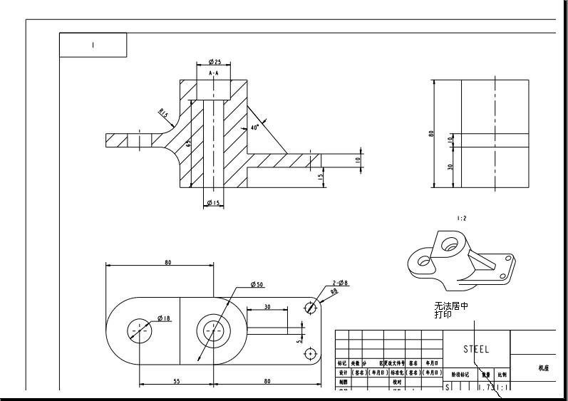

- Q( Q( p& T) p5 B8 h1 v: ^" z( ?我们在出好工程图之后,利用虚拟打印机进行打印,打印成PDF文件之后发现图框经常不是位于中间,就是没有把整张图纸居中打印出来,所以经常要进行调解,我经常使用的方法是调节模型的比例大小,将比例改小一点。但是始终觉得这种方法不是很好,所以想请教一下大家有什么方法能进行更好的打印居中,就像CAD里面一样设定好图纸的大小,然后利用范围进行框选,空间缩放打印。

我基本上都是调节比例大小的 将比例调到0.94的时候效果会比较的好。但是始终感觉还不是很好,期待大家能给出更好的解决方案

在打印设置页面中不是有个打印居中吗?

如果图框没有画错,$ O) R& A9 Z$ B; v: o
打印时调一下偏移坐标,然后全部出图,不改比例,效果蛮好的,. l8 @, g* ]$ s; Z; |
我的是偏移(6。6)打印,就达到国标要求了

我设置比例为0.93就可以了,效果还不错的!

我是将打印比例设置为0.93,Y值偏移值为:3。! D$ A; @" {! E% T7 K* a
打印出来效果还不错。+ O) S- i( v- |; R8 H* d* l( k
