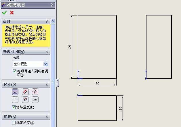

比如用拉伸生成一个圆柱体,拉伸高度在特征里可以设定,但是生成工程图后这个尺寸不能直接应用,要让这个尺寸在工程图里显示怎么做?

$ N3 E1 O3 v. g高度可以引用,直接用模型项目工具.

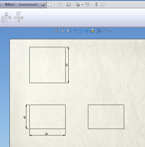

我是这么插入的啊,怎么我的显示不出来呢,始终没有特征的高度,能具体说说怎么做的吗?

[quote]不会啊我也能直接生成啊, F8 n3 N9 p1 e7 j
